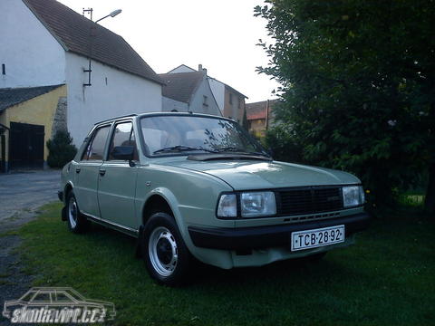

-> stepan: Já odnesl blatník právě kvůli tomu abych měl tu už vybledlou... Tyvole nastříkám to,uschne to a je to sněhově bílá...:(:D Takže musim zajít jinak a fouknout čelo znova.

pokud ti na tom fakt moc záleží a nebojíš se pustit trochu víc grošů za trochu barvy, tak vem třeba LZ dveře a odvez je někam, kde se vysloveně zabývají mícháním autolaků. Oni kousek laku rozleští co to dá, změří spektrometrem a podle toho namíchají barvu.

U nás borec namíchá klidně vybledlou, záleží jak se trefí.

-> Paulie26: Ale namíchaj ti nevybledlou, takže stejná nebude.

Díky moc lidi za rady, mě blbce nenapadlo se podívat do techničáku tam je napsánozelená pastelová 5105 ;) Takže si měl pravdu -> Tomaso435: Jinak díky všem, zkusim se někde pozeptat jestli by mi to namíchali

-> Paulie26: No a abys to nemel tak jednoduche,tak ja si myslim, ze je to zelena agave.

Každej míchač barev se vzorníkem Škoda namíchá.

•Barva zelená pastelová 5105
dle mě.....

Zdravím, nevíte náhodou prosim někdo jak se jmenuje barva téhle škodovky?
skoda-virt.cz/cz/.../7408 -paulie-26-skoda-105-l
Ja si myslím, že je to zelená lesní, číslo 5500 ale nevim jistě. A hlavně co jsem koukal tak se dá asi sehnat jenom ve spreji, nebo neví někdo jestli by se dala podle nečeho někde nechat namíchat? Předem díky moc za odpovědi
