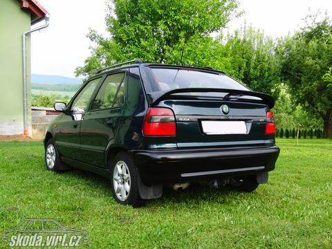

-> OndraKrupi: nejlepší bude čtyřhranná struna na řezání lepených oken....

-> OndraKrupi: -> Vojtisek: ja som to daval klasickym lankom na bicykel len som si ho musel rozmotat lebo bolo trocha hrube ,

-> OndraKrupi: Prodávaj strunu na řezání oken. Nestojí to zase tolik...;-)

-> castrol: konkrétně strunou sem někde četl, třeba od kytary

-> castrol: super, to mě nenapadlo tam se snad dostanu.

-> OndraKrupi: je tam na tesno ak nie lankom

nějaký tip na sundání bez rozmlácení? je to něčím lepené. dveře se budou lakovat, takže případné škrábance zas tak nevadí
jedná se o tohle křídlo (omlouvám se za vypujčení fotky)
