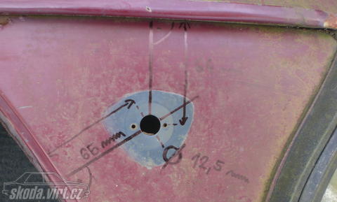

Ahoj,
tak jsem naměřil, že díra na pozičku je na průsečíku dvou přímek
pokud spustíš kolmici na okapničku cca 14 cm od jejího konce a na ní naměříš 6,4 cm vzdálenost od okapničky směrem dolů, tak tento bod by ti (pro kontrolu) měla protnout kolmice na okraj sloupku ze strany dveří ve vzdálenosti 6,5 cm. To je střed díry. Průměr díry je 12,5 mm

Zdravím, nevím jestli to tu už někdo řešil, protože jsem to nenašel, kdyžtak mi pošlete odkaz na vlákno. Ale potřeboval bych nějakou hodnou duši co by mi zaměřil díru na pozičky na Csloupek na Mbčko. Mám rok 68 úzký sloupek a chci si tam dodělat pozičky tak, aby to tak nějak sedělo jak má. Každopádně díky za pomoc :)
