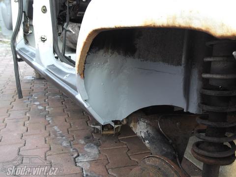

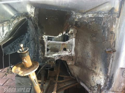

rsvancara
No a tady ještě podběh po :-D
08:39:57
30.04.2013
30.04.2013

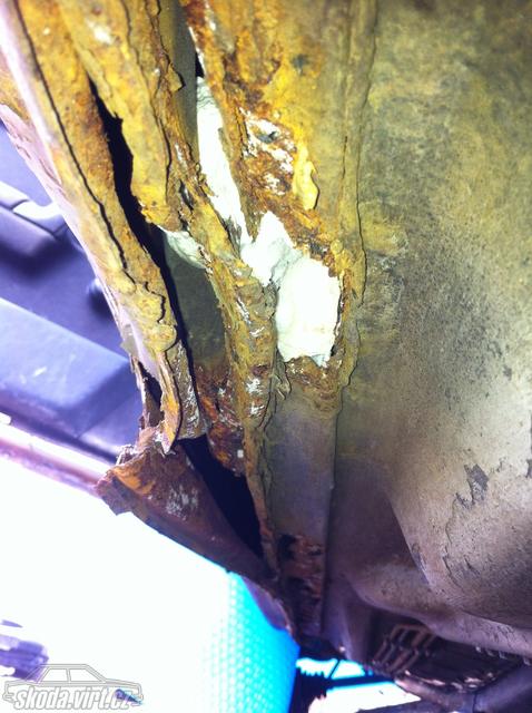

rsvancara
Tady to bývá pryč až k tlumiči :-)

rsvancara
No a výsledek zatím takto :-)

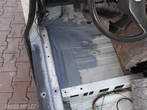

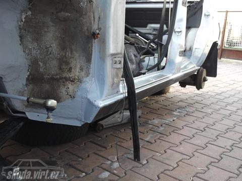

rsvancara
Okraj podlahy znovu a lépe :-)
Nad tím co se boduje k podlaze vede svazek elektriky, uhnout, interier ostrojit.

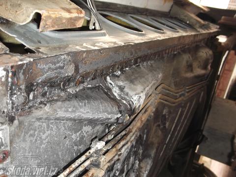

rsvancara
jen přivaříš prahy povídali

rsvancara
Tam pozor na trubky co tam vedou, jsou z brzdovkou u s benzinem :-)

rsvancara
Podlaha :-)

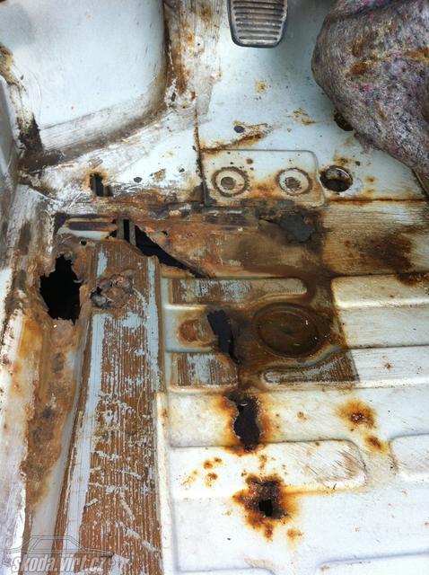

rsvancara
Le díra :-D

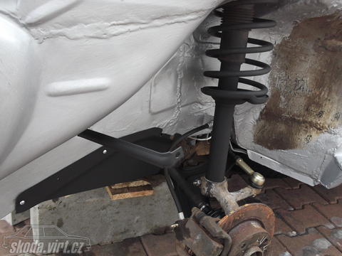

rsvancara
Salámisti .... rada je, měň co největší díly :-)
Nová stěna, nová půlka podběhu, novej vršek podběhu (ten až nakonec) docela slušně to hnije naproti tlumiči (je tam dvojtej plech, zatéká tam)...

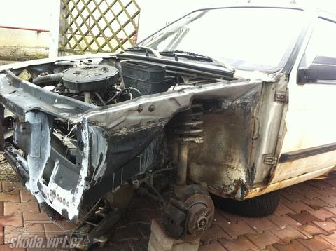

tekknošpína
zdar chystám se vyvařovat favorita trochu podlaha a jinak vyměnit celí čelo a přední podběhy tak bych chtěl poradit na co si mám dát pozor když se do té opravy a úpravy pustím mam toho celkem dost co potřebuju udělet aby to vypadalo k světu ale nejdřív to potřebuju pořádně vyvařit... dík za typy a rady!
