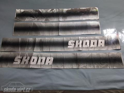

v tomhle stavu možná i Féna potřebovat budeš podle toho jak jsou zmuchlaný... lepit nejlíp s jarovou vodou a konce zaříznout až se to přilepí....
namočíš dveře jarovou vodou, sloupneš papír a nálepku přiloží na dveře, srovnáš aby byla rovně a nějakou gumovou nebo plastovou stěrkou budeš pomalu od středu vytlačovat z pod nálepky zbytek vody a vyhladiš jí tim....pak to necháš venku aby to vychlo a lepidlo se přilepilo pokud ještě bude lepit.

To je normální nálepka. Akorát teda už pěkně jetý

tieto fólie na auto nalepím ako nálepky, alebo potrebujem k tomu aj fén?? dúfam, že mi niekto poradí.. ďakujem
zvětšit fólie na auto - obrázek od Vladka vložen 22.04.2013 10:22:14
