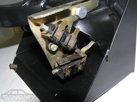

Hurdis
-> Stepan FUN: Jestli tam jsou. Ten správný a seštelovaný je určitě na konzole, a ten druhý asi v kastlíku. Já už fakt nevím. Ale kvůli fotce asi demontovat nebudeš. Jestli si alespoň trochu něco pamatuju, tak je rozdíl v nastavení chodu "posuvu".

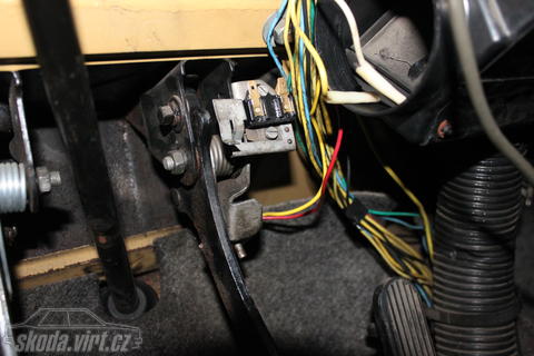

Hurdis
Prošlápnutí spínače věc velmi častá a známá. Nicméně obdobné spínače jsou dva
113-595293 a 113-595290. A záměna u prvních užovek nebyla úplně košér. Vzpomínám, jak jsem na tom před lety maličko ztroskotal - první věc při koupi. U Mantry na dvorku. On je ten spínač trošku jiný na starý bezposilovač a běžně prodávaný spínač na posilovač. Stejná krabička, jen se čep jinak vysouvá. Když se přiloží vedle sebe, je to vidět. Ale jsou to roky, už si to (vůbec) nepamatuju. Kdo by měl mít oba typy v kastlíku je Štěpán :-)

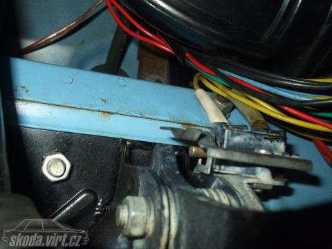

Vilda - zrušená registrace
Takhle to musí vypadat v případě pedálu "maticového" řížení. Kolíček spínače je vysunut vlevo a drží jej kovový jazýček, kterým ta tyčka spínače prochází. Drží díky výřezu v té tyčce. příapdě poklesu pedálu dojde k naražení "pahýlku" pedálu do jazýčku a ten "pustí" tyčku, jež sepne kontakt kontrolky. Tyčku pak stačí zasunout zprava doleva, protože se sama zaaretuje do kovového jazýčku. Pokud to nejde pochopit, otevřete si Anderta, nebo jinou příručku.

oppik
takhle to je u mě

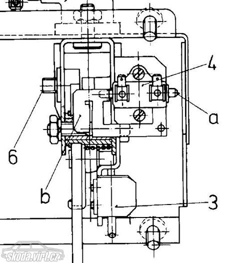

oppik
-> kamikaze: zkusím díky.asi půjdu do garáže a vyzkouším to

kamikaze
Poz. 4
a) čep, kterým vycvakneš kontrolku
b) plíšek, kterým se kontrolka aktivuje po doteku s pedálem
Poz. 3 - spínač brzdových světel
kapišto?
