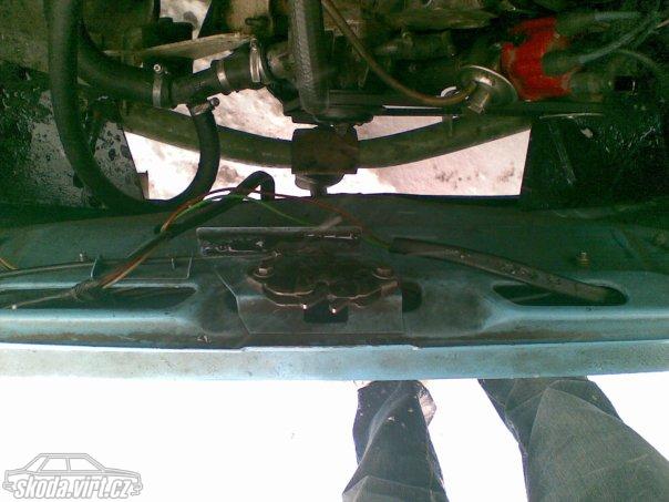

Já mám k němu mohutné držáky, jsou původní, mám je tam od roku 1987, montovali mi to ještě v AZNP spolu s tažným. Nahrazují původní z pásoviny. Podívám se po nich a vyfotím. Údajně to tam bylo kvůli celkovému přenosu tažné síly do nosů motoru, protože v nich byl v každém navíc i šroub M 10. Viděl jsem totiž i pár škodovek, které toto neměly, a jak se známe, tak na nějaké to přeložení přívěsu se moc nekouká a bylo vyrvané celé tažné i s výstuhou z kastle. Tak asi proto to tam dávali.

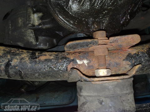

Je to M typ na uchycení za zadní výstuhu nárazníku a musí být ještě zesílené držáky výstuhy do nosů u příčky motoru. Mám je někde zahrabané, jak je najdu, tak vyfotím a přidám.

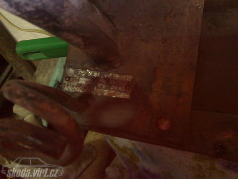

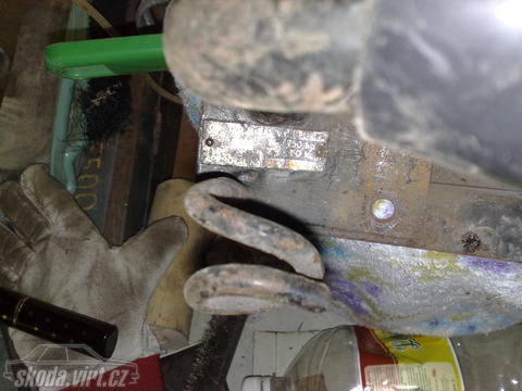

Stačí ti to tak? Jinak jsem našel na dalším, co mám do rezervy, originální typový štítek: Typ M 84, Type Aproval 383, výrobce ŠKODA, znak, výrobce. WS/WP, Pak to má výr. číslo a jinak na něm nic dalšího není. Zkoušel jsem ho vyfotit, ale čitelný moc už není. Na mém původním štítek už uhnil a originál papíry k němu už nemám.

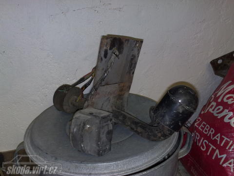

-> hany26: Pokusil jsem se to vyfotit, mělo by ti to pomoct.

myslím ten poslední typ co se dával na emko.potřeboval bych detail jak je to zespoda pod tou sponou co skrz procháí šroub do silentbloku
