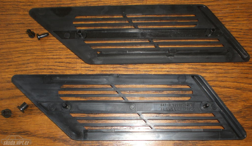

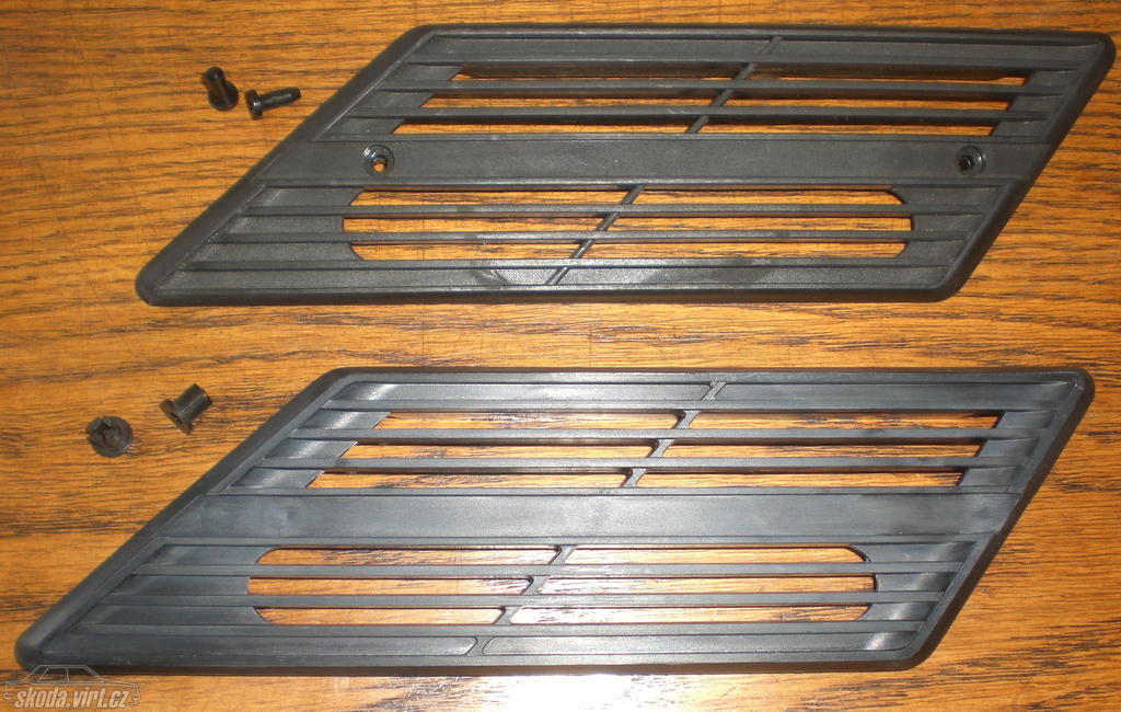

Nahoře novější provedení pro poslední ročník(y)? výroby, ole půvoní provedení od užovek po model 88

-> Borderer 16.05.15 12:14:15: Jsou dva typy plastů C sloupků - do 88, nebo 89 byly kolíčky odlity vcelku s mřížkou a do děr v kastli se vkládaly plastové čudlíky a do nich nacvakly mřížky.
Ke konci výroby (88, nebo 89) byly naopak součástí mřížky ty čudlíky a mřížka se zajišťovala vtlačením čípku.
Novější provedení bylo nejen méně estetické, ale taktéž z méně kvalitního plastu, který se kroutil, šisoval a drolil...
Každopádně ani jeden typ nezaručoval bezproblémové přichycení mřížek. Pokud chceš spolehlivé nerezonující uchycení, doporučuji silikon, pokud chceš uchycení blízké originálu a snadno demontovatelné, osvědčila se mi tenká plastová hadička (jako od odvzdušnění nádrže), nastříhaná na kousky a vtlačená do direk v kastli a do ní vsunuté mřížky staršího typu.
Haička se, na rozdíl od originál čudlů, nerozpadne za pár let...
