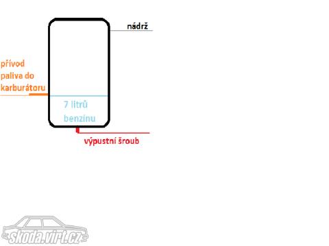

TAZ1500
na dně je naletovany sitko a k sitku trubička saje to ode dna maximalne ti tam zustane litr a to ještě přehanim spiš ti ta trubka uhnila nebo se nejak uklepala

radas
-> dragon_cb_cz: nevidím tam nic, plovák je téměř v rohu u blatníku

dragon_cb_cz
-> radas: Když vyndáš plovák tak tím otvorem není nic vidět?

radas
Díky všem,
budu jezdit se 7 litry v nádrži k ničemu, popř.je vyčerpám a napojím petku k AC pumpě

myschaak AZNP K.Hora
-> radas: koukal jsem na nádrž co tu mám a tam je vývod na benzín z vrchu...ale to už je z trosky z roku 95cca takže ta to má asi už jinak

radas
-> ZdenoR: jenže to nezjistím zda tam je či není hadička
15:04:02
04.01.2014
04.01.2014
ZdenoR
-> radas: Může být ta nádrž stavěná stejně jako třeba 100/110. Tam je taky vývod v polovině a v nádrži trubička se sítkem ohnutá směrem ke dnu. Bohužel je kovová a stane se že urezne.
14:39:05
04.01.2014
04.01.2014
radas
-> myschaak AZNP K.Hora: zkoušel jsem vyčerpat nádrž přes AC pumpu, ale vyteklo jen půl litru, pak přes výpustní šroub dalších 7 litrů, jestli by tam byla hadička dolů, tak bych vyčerpal celý obsah nádrže přes AC pumpu, tak, jak jsem to udělal u 120ky
11:16:00
04.01.2014
04.01.2014
-> radas: nevede dovnitř ještě trubička která se ohýbá ke dnu nádrže?
04:24:30
04.01.2014
04.01.2014
radas
Prosím o vysvětlení
mám 1203 bus (bývalá sanita), která má podle mně vysoko odvod do karburátoru, je to běžné či mám upravenou nádrž - viz obrázek ( pohled zezadu auta ) ,
