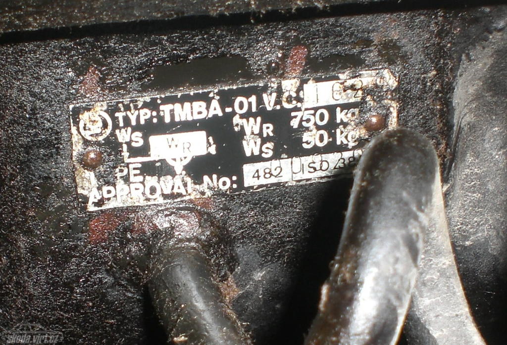

Ještě foto s celým číslem typového osvědčení (TYPE APPROVAL NO 482 ISO 3853):
zvětšit ťažné favorit identifikácia - obrázek od Bukaj vložen 25.04.2014 22:41:29

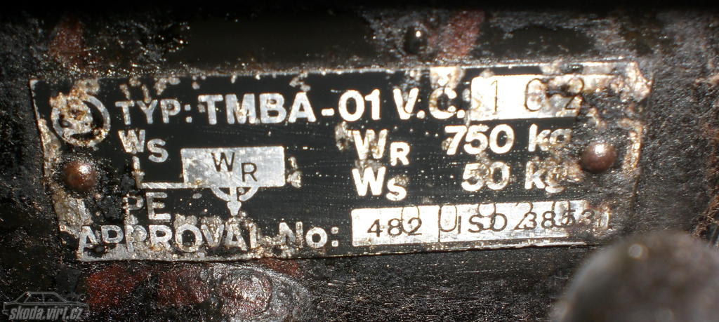

22:35:24
25.04.2014
-> Marty227:
Tak jsem si s čelovkou, benzinem a hadrem klekl za auto a pod Tlumexem našel toto:
4
zvětšit ťažné favorit identifikácia - obrázek od Bukaj vložen 25.04.2014 22:35:24

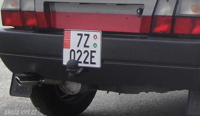

16:09:03
25.04.2014
Marty227
ešte jedna foto
zvětšit ťažné favorit identifikácia - obrázek od Marty227 vložen 25.04.2014 16:09:03

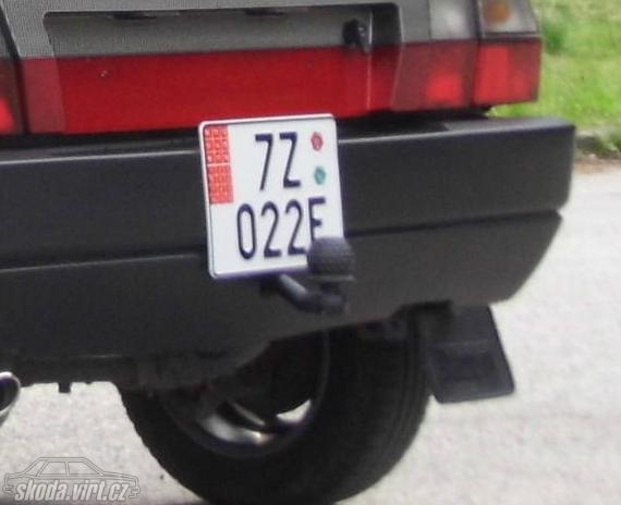

16:08:31
25.04.2014
Marty227
Zdravím kolegovia,
Vedel bi niekto idetifikovať typ ťažného ktore je na fotkách ? resp. vedel by mi niekto kto má rovnaké odfotiť alebo odpísať údaje z výrobného štítku ? môj zhrdzavel a nieje tam.. potrebujem to súrne lebo bez toho mi ho naši slávny úradníci nechcú prihlásiť..
Ďakujem :)
6
zvětšit ťažné favorit identifikácia - obrázek od Marty227 vložen 25.04.2014 16:08:31
