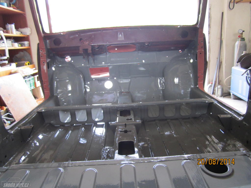

Shader
-> rsvancara: V podstatě jsem udělal to samé, jen jsem introš ošetřil celý a teprv budu spárovat.

rsvancara
-> Shader: Já to v místech spár natřel i vrchní barvou a pak teprve spároval.

Shader
Zdar chlapi, měl bych na Vás dotaz. Chci tmelit spáry v interiéru, zakoupil jsem doporučovaný Dinitrol 410UV. Interiér mám natřen v základní barvě a řeším jak pokračovat dál. Nanést Dinitrol na základ a pak už jen finální barva? Nebo nanést na základa a znova něčím přetřít. Nebo prvně přetřít, pak Dinitrol a finální barva? Může někdo poradit? Doma mám celou pllechovku Alkytonu, tak přemýšlím zda ji nějak nezužitkovat. Dík za tipy a rady.

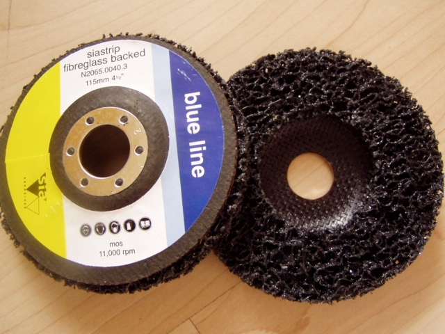

ondie
Tohle znáš ?
www.chromtechnik.cz/UserF iles/.../kotouc%20na%20bar vu%20001.jpg
Bere to krásně všechno a plechu neubližuje..

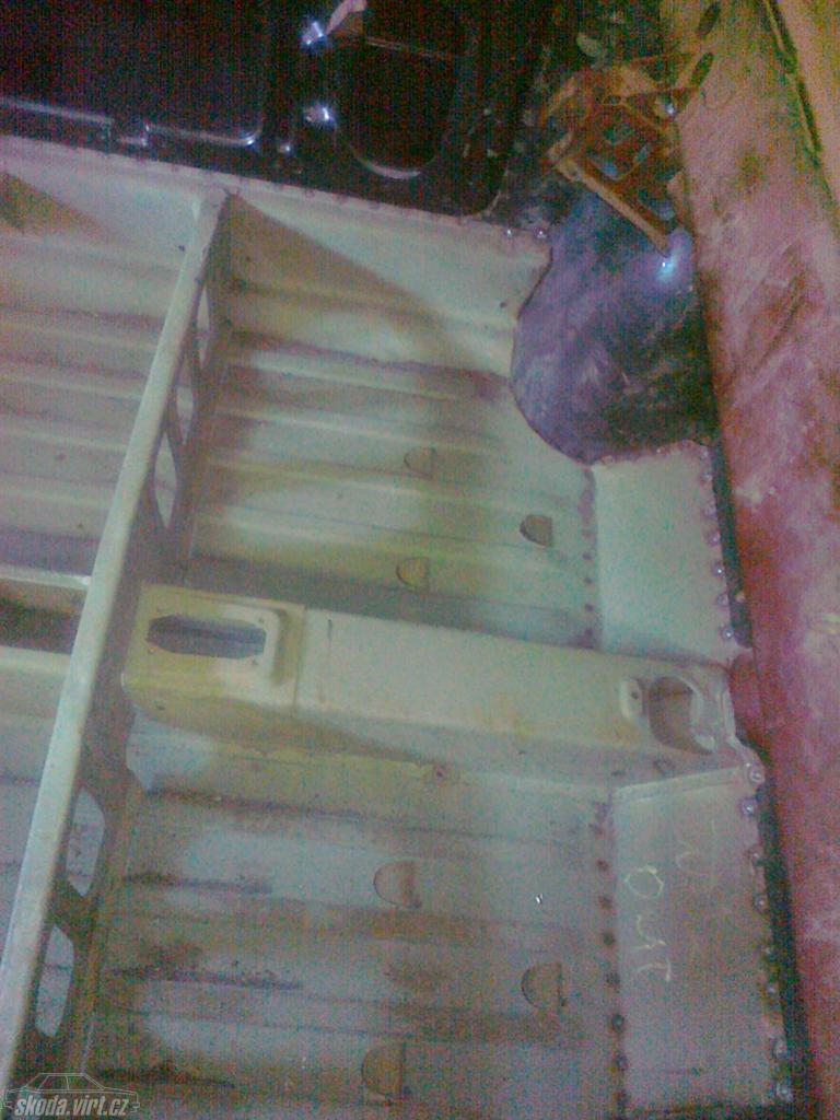

asi bude foreza lebo tu prepravnu nie je problem oškriabat aj nechtami ale toto nejde a skušal som aj odstranovač starých naterov ale nič moc ozaj to išlo dole len po dlhom škrabaní škrabkou ale to asi 1 cm

-> 136rapid: ak je to cierne a leskle neporusene a tazko poskriabatelne tak to bude foreza ... asi

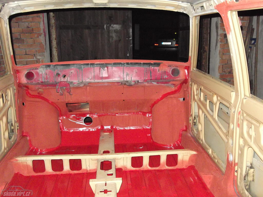

-> 136rapid: mrkni se ke mě do karty na fotku kufru. img.skoda-virt.cz/vase_au
ta_upload/.../2323_2014-06
-26_08-56-14_72.jpg Kufr byl někde v základovce, někde alkyton-modrá, docela rezavej, tak jsem ho obrousil, někde barva zůstala a cely jsem to nastříkal brunoxem. Tam kde byla barva zůstal brunox průhlednej, kde zareagoval to zčernalo. Akorát na cely auto nekupuj ty maly balení. Nemá to vůbec cenu. Jen na ten kufr padl 400ml sprej. Nejradši bych to dostal i do dutin, ale zatím nevím, čím by to bylo vhodny aplikovat.

-> 136rapid: prepravna farba byva zvacsa cierna matna a ide odškriabnuť pomerne lahko skoro aj nechtom .... tamto vyzera na nejaku normalnu zakaldovku

prikladam foto
