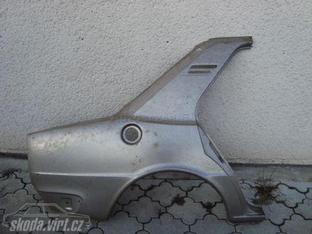

-> RoboSK: Neboj. Stejně ten vnitřní podběh neměníš celej, takže ho jenom o kkousek poposadíš dovnitř a jelikož je kvalita těch výlisků taková, jaká je, tak ho musíš upravit i na Mko. :-D Nebál bych se toho. ;-)

-> Stepan FUN: no práve že určite že budem mat uhnilé aj vnútorné lemy
ale jaksi som nikde na slovensku su neni k dostaniu úzke vnútorné lemy ... no tak že rozmýšlam že vnútorný dám eMko , trošku mu pomožem kladivoma venkajší užovka
tak , že či je to moc zložité sklepat ten vnútorný

-> RoboSK: Pokud věříš tomu, že ten lem nebude uhnilej, když jsou lemy na výměnu... :-)
Já byhc si na 90% dovolil říct, že stejně vnitřní lem budeš muset vařit, takže pak je to jedno.
Každopádně pokud bys ho fakt musel dopasovávat k původnímu, tak zaklepat dovnitř zase takovej problém nebude. Opačně by to bylo asi horší.

-> Stepan FUN: je velký problém spasovat vnútorný lem Mko na venkajší užovka ?

-> RoboSK: Mko má ten lem o maličko širší. ;-)

fuha
to počujem prvne , že aj vnútorný je iný ... v čom je iný ?? a jak moc ho je treba prerábat , keby nezoženem na užovku ale iba na Mko?

harvyBB
prave ze neni hrdzavy len to bolo buchnute na LZ blatnik tak som chcel par zohnat a prevarit cele na komplet

-> Nwkt: ten bude uhnilej, takže kde je problém?

harvyBB
a nema niekto na predaj zadne na Mko najlepsie par. neviete o niekom?

Je jinej vnitřní lem. Takže ten budeš muset předělat

RoboSK
pasovať by mali , ale lem je užší ... radšej to predaj a kúp na Mko
Ked sa posnažíš, aj zarobíš

harvyBB
zdravim
chcel by som vas poprosit o radu co sa stane ked dam na Mko na skodu 130 zadne blatniky zo skody 120 stary typ (uzovka) budu pasovat? alebo v com je rozdiel oproti mkovym blatnikom? jedna sa o kompletne zadne blatniky od prahu az po strechu.
