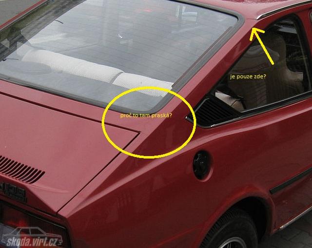

Praskne. Dřívě či později prostě praskne. Debata a opatření může býti jakákoliv. Prostě praskne. Nejsem konstruktér a mechanika strojní se mi příčí, ale i na zcela perfekcionalisticky odvedené práci s jasným záměremem, profi spasováním a vařením s cínováním a profi Berner "chemií" s perfektní přípravou, podkladem a lakem praskne. Pravda, až při delším užívání a po slalomech a navíc na straně více klempířsky opatřené, ale prostě praskne. Nicméně již mnohem méně a s mnohem menšími rozsahy než na továrním originále.
Ale znova, prostě časem praskne. Nebo se o tom nesmí mluvit. Já mám prasklinku po všech možných opatřeních jako trest za to, že jsem před několikátou soutěží upozorňoval kolegy, že se podařilo, po minutovém slalomu ve druhé sezoně - měl ho tam.
Coupé je náchylné více, ale co si budeme povídat, jak šáhneš na sedana - měl ho tam.
Prostě krut je větší než tažnost povrchových materiálů. Rozsah jen vypoví kvalitu spasování a opatření.

-> OJOUCH: ať to opravíš čímkoli, tak to praskne znovu. I přes cínování prakticky do roviny to na jednom kompletně generálkovaným autě praská stejně...

V tom místě je pod kytem pájený spoj cínovaný nebo něco jiného dle roku. když to oškrábeš vypadá to jako kanálek viz moje ID

-> Luky: jen barva.natahuje se to jak ti houpe auto.vzadu dela na nosnik paku motor a matros kolem domku tlumice je relativne pevny,tak se to natahuje

Jak ta prasklina vlastně vypadá v hloubce? Je prasklý i plech? Nebo praská jen barva vlivem kroucení?

-> waldo: díky za odpověď. Takže prevence žádná není? 8

Ahoj...videl som uz niekolko rapidov a ziaden odtokovy kanal nema..skoro na kazdom je prave toto miesto popraskane ktore popisujes..na svojej som to uz niekolkokrat opravoval ale aj tak to vzdy praskne po nejakom case znova a znova8

Ahojte, chtěl jsem se zeptat jestli má Rapid odtokový kanálek v zadním sloupku v rohu pod oknem. Jeden člověk mi tvrdil že ano, ale já myslím že ne. Nemám možnost zkouknout jiného Rapida, ale dle fotek je to pouze hladké. A proč to tam rádo praská a jak se tomu dá zabránit? Díky za osvětu viz obrázek
