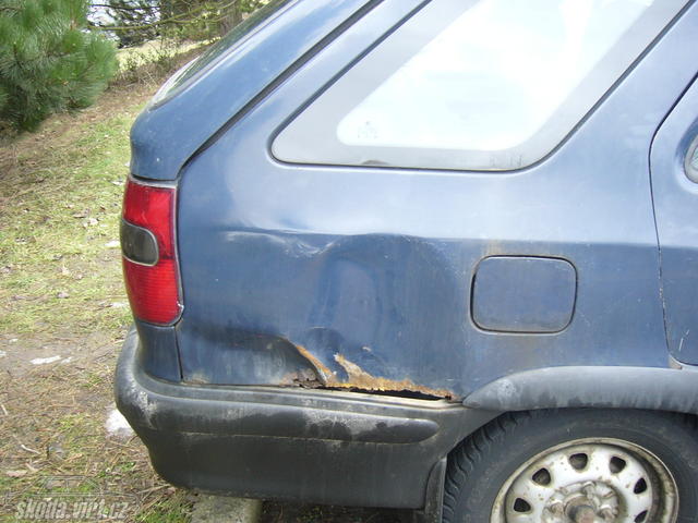

-> Mr._Nosferatu: To už je trochu moc ne 3 Ono zase taky potom aby výměna lemu nestála víc než takovýhle laminát
zvětšit Nesedí 5 dveře na feldě - obrázek od ZdeněkH - zrušená registrace vložen 10.02.2015 15:59:31

Mr._Nosferatu
-> ZdeněkH: Jeden čas se prodávaly až po hranu na blatníku... ty zakryly už úplně všehno, dokonce na nich nebyl výřez na víčko nádrže :D
-> Mr._Nosferatu: Lemy na bazoši jsem našel, ale obávám se, že můj problém by to nevyřešilo 3

Mr._Nosferatu
-> ZdeněkH: na bazosi někdo nabízí laminátový lemy, takže teoreticky bys je mohl nanejtovat místo toho plechovýho ...

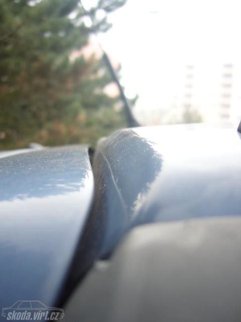

09.02.2015
-> ZdeněkH: Jestli jsou nahoře v rovině se střechou tak je to v pořádku. Potom musíš doladit na pantech. Bohužel ne na dveřích (tam to skoro nepovolí), ale ve střeše. Takže sundat zadní lištu ze střechy panty povolit a posunout dopředu. Ale přístup je tam na ho... Ideální by bylo sundat stropnici, ale jde to i bez toho.

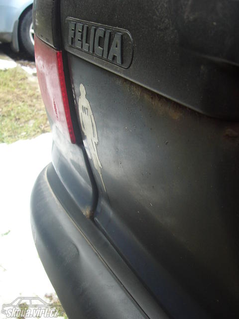

01.02.2015
-> ZdeněkH: Tohle je zmáčknutejma pantama do dveří a pak to nesedí. Bohužel v tomhle směru ty panty na feldě moc štelovat nejdou. Většinou se to stane, když někdo zabuchuje moc nacpanej kufr, nebo pak korozí dveří.
Ideálním řešením je vzít 2 dřevěný laťky, položit je do toho žlábku u pantů, panty do nich zapřít a trošku násilím ty dveře zmáčknout za spodní hranu dolů. Efektem je to, že se dveře vůči střeše přizvednou a většinou začne sedět i zámek. ;-) Ale nepřežeň to. Radši na několikrát a zkoušet, než to pak vracet (to jde hůř).
17:45:07

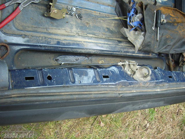

OndraKrupi
-> ZdeněkH: zámky se dají štelovat oba.
hele dalo by se to i lanem a trhnout, takže žádná velká síla. on ten plech co drží spodní zámek je slabej
-> castrol: Zámek myslíš ten na dveřích nebo na kastli? Zámkem (očkem) co je v kastli jsem hýbal a dal jsem ho na max nahoru a stejně nejde. Výsledek je právě na té fotce. Prostě je něco špatně buď plechy (kastle, dveře) nebo je ten zámek tak zkurvený.

OndraKrupi
-> ZdeněkH: poštelovat zámky a nebo trochu zevnitř kopnout do rantlu nad nárazníkem. mě když nabral borec do dveří tak se to pohlo dovnitř a nešli dveře zavřít. 2X kopnuto do rantlu a vše ok 3

01.02.2015
-> ZdeněkH: dvere sa daju stelovat na pantoch a aj zamok sa da posuvat
No a takhle sedí po dotažení dveří zevnitř aby zapadla západka
zvětšit Nesedí 5 dveře na feldě - obrázek od ZdeněkH - zrušená registrace vložen 01.02.2015 16:03:27
16:02:42
01.02.2015
Takhle sedne zámek při jakémkoli pokusu zavřít dveře zvenčí
zvětšit Nesedí 5 dveře na feldě - obrázek od ZdeněkH - zrušená registrace vložen 01.02.2015 16:02:42
vnitřek kufru
zvětšit Nesedí 5 dveře na feldě - obrázek od ZdeněkH - zrušená registrace vložen 01.02.2015 16:02:09
Mám takový problémek na moji feldě co jsem koupil. Blbě sedí páté dveře. Původně nešli ani otevřít, ale když jsem je přesvědčil zevnitř tak jsem je povolil, ale přesto mám problém. Když je chci zvenčí zavřít tak nesednou do toho očka. Musím je zevnitř potáhnout. Otázkou je co s tím. Felda bych řekl dostala trochu na prdel a bývalí majitel byl trochu prase.
- Páté dveře jsou vůči střeše níž
- i když na dveře zvenčí tlačím nedokážu je dostat do očka zámku
- nesedí hrany otázka je co je ještě blbým seřízením a co je hnutou kastlí případně dveřmi.
Zkusil jsem udělat pár fotek. Kdyby někdo poradil byl bych rád.
zvětšit Nesedí 5 dveře na feldě - obrázek od ZdeněkH - zrušená registrace vložen 01.02.2015 16:01:38
