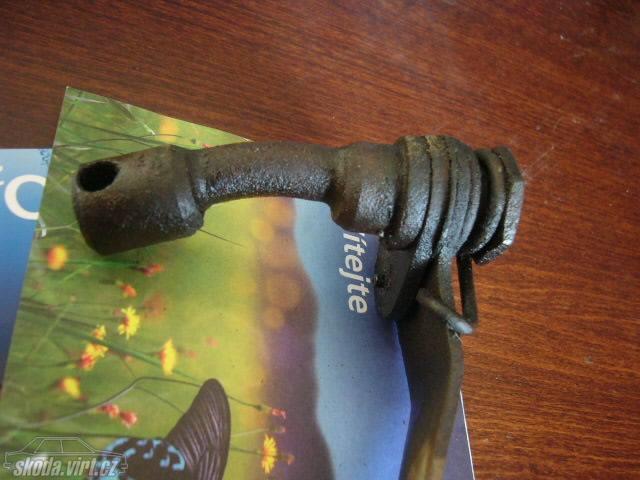

ZdeněkH - zrušená registrace
-> castrol: Co myslíš touto větou: bajonet by sa dal náročnosť nee? Jako že to bylo v pohodě? Ani ne. Bylo víc problémů. První asi klasika koroze. No zahnilo to do sebe a ani kladivem to nešlo sundat. Druhý problém je s tím prohnutím. Ten čep má být krásně rovný a pak jde dobře vytáhnout. Tím prohnutím to tam drželo. První den jsem mazal a bojoval s tím abych vyndal hák od tažného. Pak se to nějak povedlo a mazal jsem to i z vnitřní strany. Další dva dny jsem to jen zkoušel rozhýbávat a mazal. Až pak to povolilo. Jako další spoustu věcí z toho auta jsem to hodil do flašky s octem aby to rozpustilo nánosy a pak se uvidí co s tím. Přemýšlím, že to strčím do trouby na maximální teplotu aby to trochu změklo a pak tomu dám dělovou ránu bum bum bum 3 3 3 Podle mě to jako další věci způsobil (kromě rzi) náraz do zadku auta
No a jak vypadá bajonet od tažného

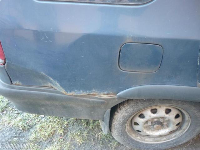

Vyboulený zadní lem. Na fotce před to nevypadá tak strašně. Po mém zásahu to vypadá furt blbě, ale už na klempíře 3

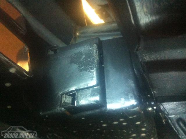

-> castrol: Hmm podařilo i nepodařilo.
1. Díky za fotku toho zámku už jsem to složil jak to má být.
2. Mlhovku jsem nakonec dostal ven destruktivním způsobem. Spodek co šel jsem vylámal. Následně za proseb všem bohům nahoře i dole jsem díky sikám serval i kousek plastu ve kterém je matice šroubu díky kterému to drží v nárazníku. No a pak už jen prostrčit prstíček (nějak) a než točit šroubkem tak jsem točil tou matičkou a hle bylo vše venku. Protože jsem už toho měl dost tak jsem novou mlhovku nakonec chytil zatím jen jedním šroubkem, který je přístupný od kola.
3. Budu muset sehnat klempíře co by mi trochu převařil přivařil zadní lem. Myslel jsem, že to půjde na oko sklepat, ale je to moc zkřivené. Do bývalého majitele asi někdo buchnul a proto je zkřivený kufr, vyboulený lem a zkřivený bajonet od tažného. Zkusím pohledat nějaké fotky.
4. Nějak jsem pozapomněl jak blbě se sundává přístrojovka. Asi jsem se namlsal z jiných aut kde konstruktéři používali i to co mají na krku a to nejen proti dešti.

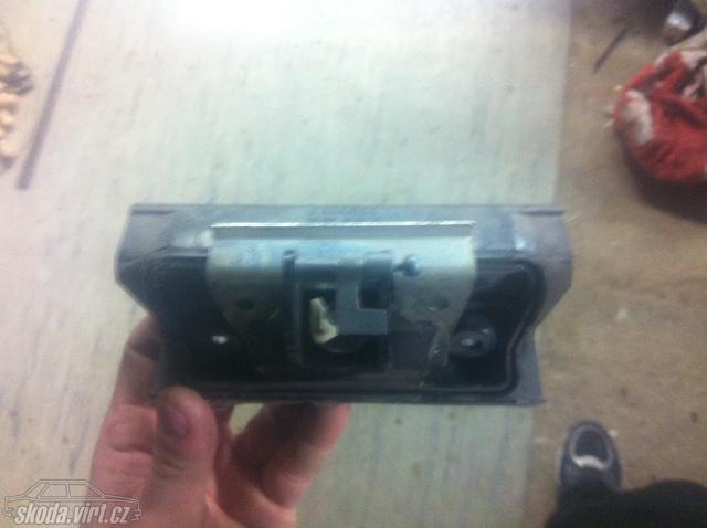

07.02.2015
10:35:51
07.02.2015
-> ZdeněkH: na a takto je tam ten plech
zvětšit přední mlhovky felicia - obrázek od castrol vložen 07.02.2015 10:35:51

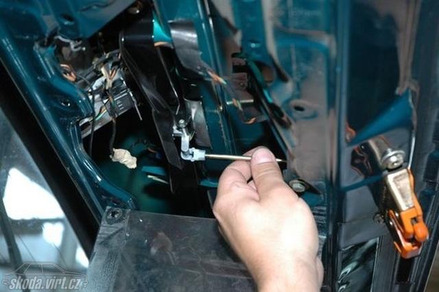

-> castrol: už jsem asi unaven. Poznávám táhlo jak máš ruku, poznávám i ten černý plech co je na tom zámku a někde z toho prostoru vypadl plíšek, ale jak jsem unaven tak na fotce ho nevidím. Nic radši jdu do říše snů. A fakt díky za snahu.

06.02.2015
-> ZdeněkH: sak ja to chapem 1
tot obrazok je ho tam vidno alebo zajtra odfotim
zvětšit přední mlhovky felicia - obrázek od castrol vložen 06.02.2015 23:48:06

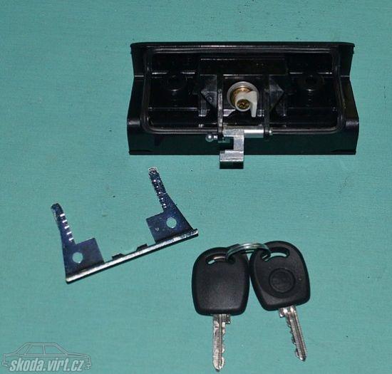

-> castrol: A já se snažím o srandu. Jinak je mi to jasné, že se snažíš poradit a díky za to. A když už jsi v těch radách chtěl bych se zeptat ještě na drobnost. Z pátých dveří jsem musel vymontovat motorek stěrače. No musel jsem povolit i zámek a vypadl na mě takový plíšek. Na netu jsem viděl, že ho prodávají spolu se zámkem, ale nepřišel jsem na to jak tam patří. Na obrázku je to ta věc uprostřed. Netušíš jak tam patří? Je to vůbec k něčemu? Asi jo jinak by to tam nebylo.
zvětšit přední mlhovky felicia - obrázek od ZdeněkH - zrušená registrace vložen 06.02.2015 23:36:54

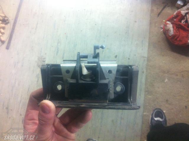

-> castrol: Hej ty jsi šikovný chlapec. A prosím tě mohl by jsi k tomu dodat nějaký popisek. Vůbec nevím na co čumím 3 Tipuju zespodu, pravá mlhovka a nemáš dole krycí plech.

06.02.2015
-> castrol 06.02.15 21:07:16: cite sem ruku vopchat a sa sa to povoliť malou golasadou
