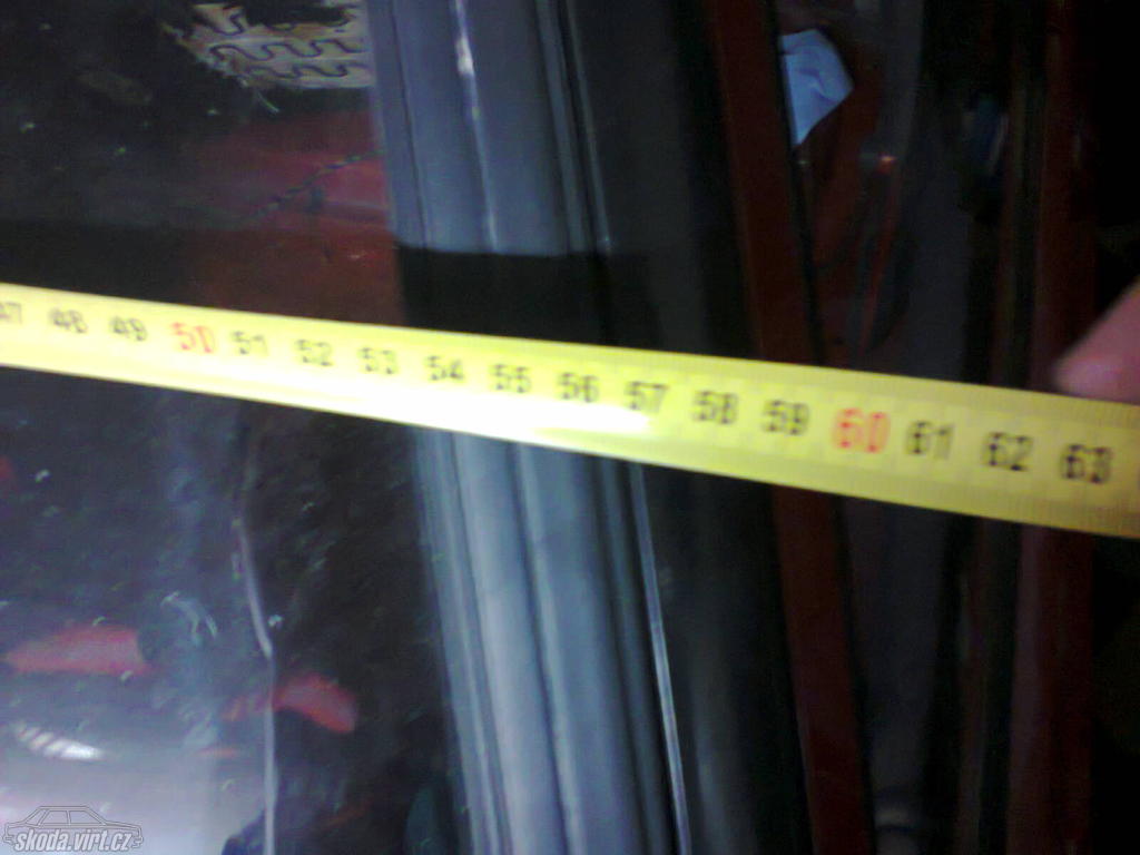

-> OndraKrupi: Děkuji ti

-> ZdeněkH: ale fotky jen kalkulačkou, tak aspoň abys věřil

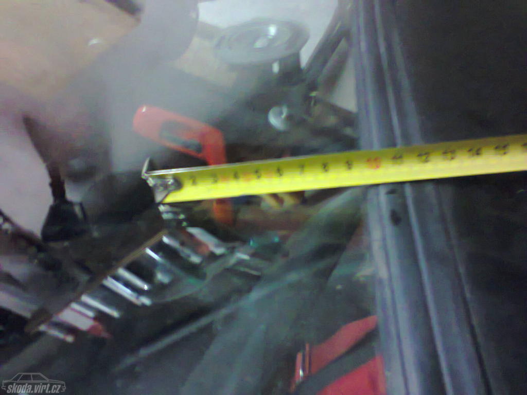

-> ZdeněkH:

-> ZdeněkH: průměr 4cm, od horního okraje gumy 10cm od levého boku 53,5cm od pravého 53,5cm

Mám prosbičku mohl by mi někdo oměřit kde přesně je přilepené vnitřní zpětné zrcátko na filetě? Na mém nemám totiž ani to kolečko co je přilepené na skle. Nějaký umělec dal nejspíš sklo z favorita a já bych tam rád dal normální zrcátko a to co nejvíc přesně. Je mi jasné, že bude uprostřed (myšleno v horizontálně), ale co výška-vzdálenost od stropu?
