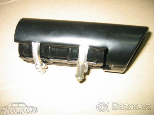

formaní je 2x tak dlouhá co favorití tedy ji musíš říznout

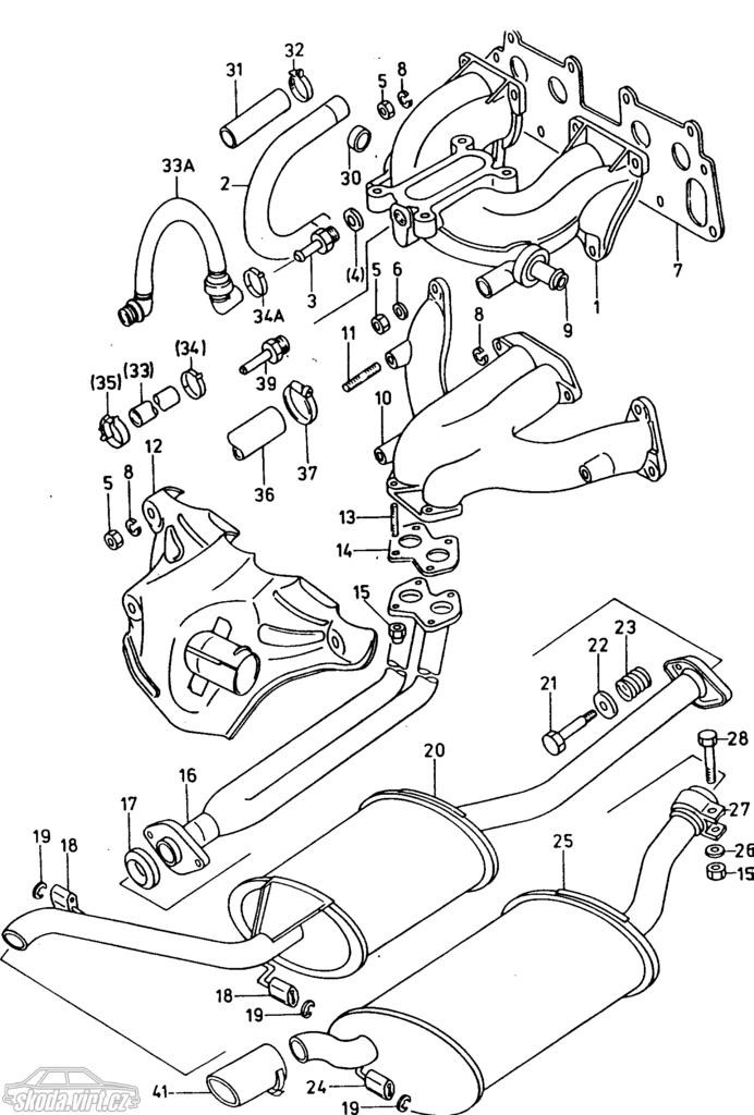

-> Stepan FUN: To právě vím, že to má zahnutý, ale nevím, kolik je tam místa.
A nemůžu najít foto koncovky na Favorit. Ale podle nákresu v katalogu to vypadá, že končí hned za tou první stahovací páskou.

-> dna69 - "zde je místo pro Vaši reklamu" :) : Co vím, tak krátkej má vejfuk v jiným místě nárazníku (což by z hlediska koncovky nebyl rozdíl), ale hlavně má hned u konce trubky ohyb. Kdežto Forman má u zakončení jenom rovnou trobku. Takže by tomu ta koncovka měla bejt přizpůsobená - formanovou bys na Fa nasadil tak 2cm... Opačně netuším.

Z jakého důvodu je rozdílná (resp. nelze zaměnit) originální ozdobná koncovka výfuku pro Favorit (115600571) a Forman (116600570)?
Je mi jasný, že na Forman je delší, takže asi aby zakryla delší část té koncové trubky, ale hlavní otázkou je, jestli je to jinak záměnné a tu z Formana lze nějak dostat na Favorita?
Máte už někdo zkušenost s tím, jestli se to na ten konec vejde či nikoliv?
