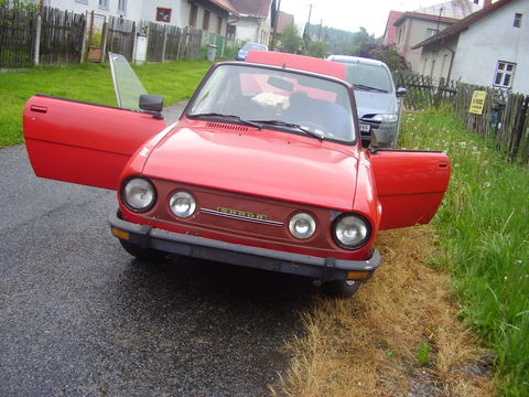

erko1.1
chtěl bych si nechat pozinkovat éro a nevm jestli to má cenu jednalo by se o zadní blatníky zadní čelo kapoty dveře a popřípadě celej skelet vůbec nevím na kolik by mě to vyšlo
