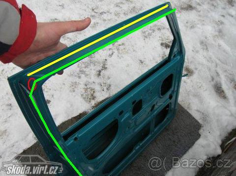

-> James1991: tam je to místo který se dotýká těsnění žejo . . . abych pravdu řek, asi je to normální u auta co jezdí... já mám například na plech vodřený od "okapničky" celej vršek - žlutá lajna
tam kd je zelená se dveře dotýkaj těsnění. takže budeš mít třeba špatně nastavenej "zámek" nebo už vykloktaný čepy pantů dveří, takže když jedš tak to dveře "hopsaj" a odíraj se

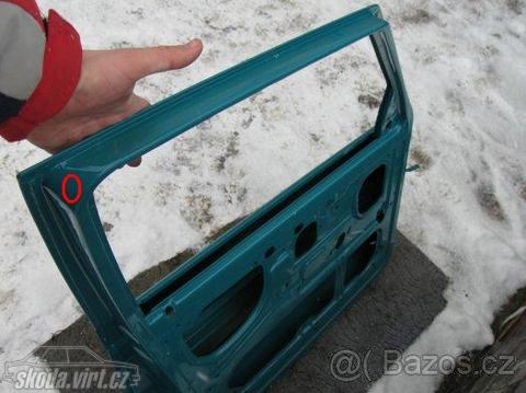

James1991
Tady se to "děje" .
-> afro100:
Dveře při zavírání nedřou a sedí dobře.
-> afro100:

James1991
Chtěl bych se zeptat, zda je normální u Favorita, že u obou předních dveří v horním rohu(tam kde je "pravý" úhel) se tvoří mezi rohem a karoserií odřenina nebo jak bych to nazval, prostě že tam je prodřená barva na kov. Už to takto bylo při koupi a zkusil sem to obroustit a natřít. Po čase se to znovu objevilo, není to nic brutálního, ale raději se ptám jestli nevíte zda to je normální. Napadlo mě, zda to neni tim, jak se občas karoserie kroutí do vrtule při přejíždění různých nerovností apod.
