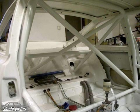

Bery
nemohl jsem to téma najít a odkaz nefungoval....
pošlu nějaký fota,když jsme ty brzdy tahali,ale v kastli se vrtly díry,dali se gumový průchodky a protahla se trubky dozadu,sponkama se chytla do podlahy a po prdeli 20:-)trubku jsem dával měděnou,ještě ze starých zásob

pistaa
petros snad prepaci

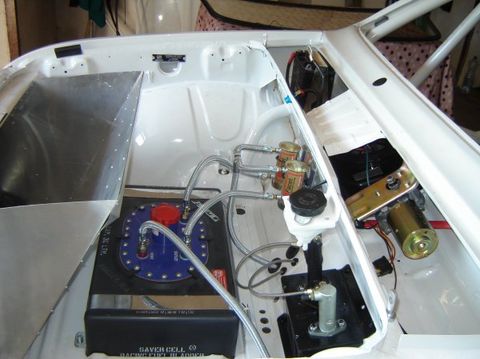

pistaa
2.

pistaa
dalsie taktiez prepozicane od p.Molcana snad povoli
