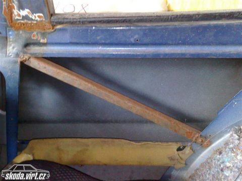

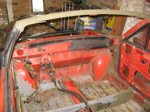

Matsoft
konzola sedacek a trojuhelnik na podbezich...
zvětšit Vyroba kabrioletu - obrázek od Matsoft vložen 26.07.2007 13:36:46
13:34:41
26.07.2007
Matsoft
B sloupek -> podbeh.... privareno k podbehu (zespod), a tak jak vidite...
zvětšit Vyroba kabrioletu - obrázek od Matsoft vložen 26.07.2007 13:34:41

Matsoft
Protoze se zde zaclo probirat otazka zpevneni auta, aby z nej slo udelat hadraplan, dovolim si sem pridat par postrehu.....
Vyztuhy:
1) Zakladni:
Jekl (trubka) do prahu, prochazejici celym prahem, privarena k obema podbehum a zevnitr auta k prahu (prahove casti podlahy)
Tenci jeklik (trubka) od zadniho podbehu k B sloupku....
oblouk mezi B sloupky
Extended vyztuhy:
Zavarit konzolu sedacek
Misto vyztuhy v prahu (puvodni je derovana) rovny 2mm plech.
vepredu takovy jakoby trojuhelnik podbeh, podlaha, prah (prahova cast podlahy)
nekdo dela i (znovu) zavareni A sloupku a vyztuzeni ramu okna.....
Dodam fotos...
Vyse uvedene se tyka Rapidu
