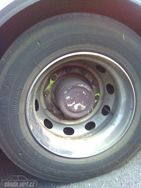

btw: nie je hamba nevediet a pytat sa, hamba je nevediet a nepytat sa (=ostat blby :))

-> David29 30.06.10 10:39:21: To je společenská hra, jak se rozjedeš, tak se ty jazýčky roztočí a musíš zastavit v momentě, kdy jsou proti sobě. Kdo je proti sobě dostane, dostane bod a postupuje do dalšího kola. 3

-> David29: Přesně jak říká -> VeTeV . Je to na kontorlu povolení matek. A taky podle toho servisák pozná, že je řidič hovado a utavil brzdy. Protože se ty jazýčky teplem zdeformujou...
Nicméně tohle bys měl jako velkej kamioňák, za kterýho se považuješ vedět. ;-)

-> David29: je to u busů taky jsem an to koukal a asi to je vizual kontorla že se nic nepovolilo - kdyby jo rozjedou se ty jazýčky a je třeba dotahovat

Heh, nevíte někdo, k čemu jsou ty "šipky" na maticích?

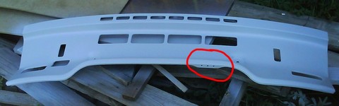

Vojtík-dík za radu,byl jsem se hned podívat v garáži a fakt.Origo-toto rozšíření s 3dírkami.Druhovýroba-rozš íření na obou stranách,bez dírek.

a ma to aj nejaky zmysel? ja som nikdy nemal s drziakom rezervy problem a to aj bez pruziny

-> Nwkt: prave som zmazal dotaz (kedze som to nasiel)

-> Staf1221: č.85 zahákne se do jednoho toho otvoru 4

ja som mal zas na starom cele tu plosinku s dierkami ohnutu do vnutra tat som ani nevedel ze tam nieco take je. az teraz ked som si pozeral foto tak som si to vsimol ako biele na ciernom3

Jo já sem měl od toho to čelo pěkně prohlí tak sem to sundal..

-> Staf1221: www.faann.net/kat/Pict020 0.gif 85
Mno úplně stejný čelo mam na stříkání u Tuxe, v úplně stejný základovce 3

cooo? aky drziak na aku pruzinu? ja som ziadnu taku pruzinu na aute nemal. nema niekto vyfotene to ako to ma fungovat?
-> Nwkt: nic som neukradol :DDD poctivo kupene, naspricovane a zajtra sa mozem hrajkat s brusenim5

-> Syny: jj, a jak se ti pružina unavuje, tak si můžeš regulovat předpětí do třech různých dírek :) Jinak se podle toho pozná origo čelo

-> Staf1221: to je na pruzinu na drzak rezervy ne?

Na pružinu, btw tys mi ukrad čelo 3

nevim k cemu je to oficialne ale ja na tom mam pridelanou zasuvku na svetelnou rampu

naco je toto?
