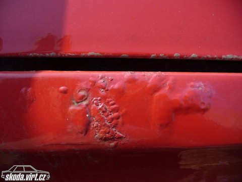

09:57:01
03.10.2007
03.10.2007
Pedros
napravo je vidět ta skvrna,fialová,je to před opravou..že je to shnilý a na výměnu mi nepište,vím to..ale aspoň po tu dobu,než se rozhodnu jestli to má nebo nemá cenu měnit to chci mít aspoň nějak opravený

Pedros
Čaudy Mohl by mě pleas někdo napsat nějakej postup,jak opravovat zrezlá místa karosérie? Před tejdnem jsem opravoval zrezlá místa na blatníku (puchýře)Prostě jsem to strhnul,obrousil až na čistej kov,vzal odrezovačem,nechal působit,potom jsem otřel ten bílý prášek,zapatlal tmelem,obrousil a cáknul základovkou.. Až základovka uschla,cáknul jsem to červenou barvou.. Teďka jdu ze školy a koukám,že na těch místech kde to bylo chycený jsou takový jakoby olejový skrvny(fialová barva),což si myslím,že značí,že to zase rezne
