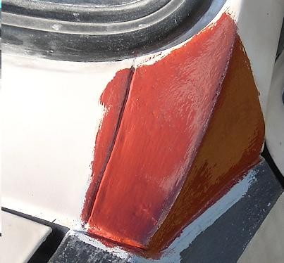

Tak opraveno, po dvou letech, dobry ne? 3 Hnus zaklad pride vybrousit a nalakovat na 2040 no.
zvětšit A sloupek - obrázek od Matthes, záškodník z TechWebu vložen 13.07.2009 20:54:28
upraveno 1x, naposled 13.07.2009 20:54:57

-> Matthes130: Můžeš v tom používat COčko,nebo argon nebo směs argonu s CO,svářečku máš Mig-Mag.Lepší sváření je pod argonem nebo směsí.

-> strucy: No tehda sem to zalil cinem, ale nechtel sem moc rejt do toho plechu o vrstvu niz, no zitra vykucham stary cin a zkusim se probojovat dal co to udela, bud tedy argon nebo cin a kyt6 Ted mi totiz ten cin drzi jen na okrajich diry vicemene :(

-> Witt: -> zdenekz: No ten argon neni uplne to samy jako CO, aspon ta svarecka co tu mam ... Zde je hrot ktery tavi matros pomoci maleho obloucku (vse v atmosfere argonu). Autogen mam, ale ne na veci ktere jsou videt 4

-> Matthes130: svařování COčkem je to samý co argonem,buď používáš CO plyn nebo argon nebo směs.Hlavně ne autogenem.

-> Matthes130: máš možnosť ešte vybrúsiť ako som povedal a zaliať to cínom , vtedy nič neprehreješ a ani nespáliš len potrebuješ vela cínu, velkú pájku a kyselinu na očistenie a odmastnenie

pokud máš eMko, tak jsou tam tři plechy, u užovky pouze dva. A argonem bych teda karoserii nevařil, vyhřeješ to a bude to reznout daleko víc než teď. nehledě na to, že pujde dořiti daleko víc laku kolem a roste riziko, že to chytne sajrajt v dutinách (pokud tam něco bude)

-> strucy: Ok uz se pomalu zacinam odvazovat ... 40 CO nemam, uziju argon ... Snad si nespalim medvedi hovna pod zanovnima blatnikama ...4

-> Matthes130: jednoducho vybrus a odstráň všetku hrdzu a ak tam bude diera tak vyvar CO2 tak som to spravil ja v jednom rohu a je to už 4 roky ok

-> Tom.t: To zas ne, blatniky sou meneny, sloupek jinak OK,vse vyvarenu uz , jde jen o malou oblast okolo sloupku, vyznaceno sipkou6

-> Matthes130: tak tam to budes mit asi pekne sežrany .. to znamena sundat dvere, blatnik, a udelat celej sloupek páč jestli to hnije zevnitř ..

Zdravim, mam trochu orezle misto kde se setkava A sloupek, blatnik, sklo ... Viz na obrazku. Problem je ze to rezne zevnitr a ne zvenku, takze brouseni a kyt nepomuze, jen zavarit. Otazka je jestli s tim jsou nejaky problemy. A hlavne kolik vrstev plechu se tam nachazi ...
