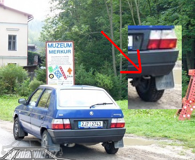

Jura_Favorit
-> Tomaso435: řeknu ti k tomu tolik, že z výroby to nikdy nebylo... ale dost lidí, včetně mě, si dosadilo oka jiná, protože tou plechovou hovadinou, co má Fáčko normálně, se pořádně tahat nedá - jednou s tebou blb na laně škubne a dopadne to nějak takto img3.rajce.idnes.cz/d3/..
./P1050070.jpg Takže mě vůbec nepřekvapuje, že to viděl i na jinejch autech

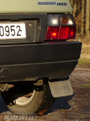

-------------------new dotaz... sice né užovka ale favo... nebudu zakladat téma ;)
kuci, tuší někdo v kterejch momentech se dávali tyto tažné oka? .... vojtisek to má , a prý to má ještě pár dalších v jeho okolí... já si toho nikdy nevšimnul na žadnym kusu ... takže ví někdo něco víc? dik ;)

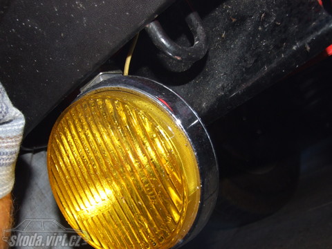

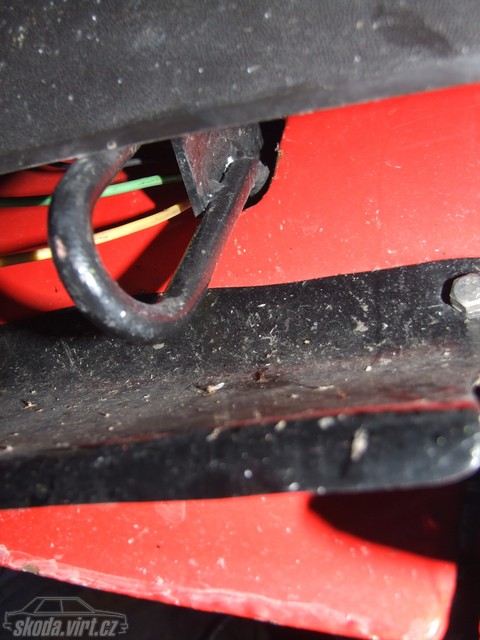

-> Evž@: jak pise myschak - na drzaku narazniku je navareny ocko :-))
viz fotos
viz fotos
19:38:05
23.07.2010
23.07.2010
myschaak AZNP K.Hora
-> Evž@: tak to maj prepregy,takže i poslední ouži
19:37:47
23.07.2010
23.07.2010
-> Evž@: člověče foto nemám ale je to oko na pravým držáku nárazníku směrem dolů

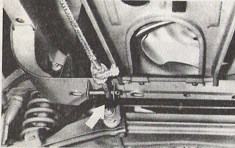

ježiši kdo to proboha vymyslel! no díky všem za rady aspoň vím kde příště hledat, a ještě jedna věcná,procpu těmi otvory klíč na kola?
19:39:37
18.11.2007
18.11.2007
Toto je ono ....
19:32:21
18.11.2007
18.11.2007
Na přední nápravě
19:32:13
18.11.2007
18.11.2007
Tažné oko tam nie je, na nosníku pod rezervným kolesom je niečo také ako výstupok kde sa dá lano a takým čapom z povinnej výbavy . Je to veľmi nepohodlné ale je to tam ....
