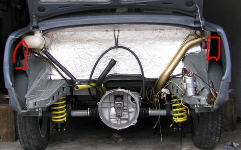

Tak som kúpil nakoniec ten Tecsound (tapajomat), je to 2 mm hrubé a je toho 2x1 m, kde najviac by sa to platilo nalepiť? Ja zatiaľ teoreticky uvažujem o polepení podlahy pod zadnými sedačkami (nad nádržou), ďalej podlaha za zad. sedačkami (úložný priestor), časť plechu pod zadným oknom (pod platom uplne zozadu) a možno aj pod tými krytmi C stlpikov.
-> ventYl: ktore prepazky pred zadnymi kapsami (nad blatnikmi zadnych kolies) mas na mysli? neviem si to predstavit co myslis. na fotke by si nevedel ukazat? a ty si tam s tym uz skusal nieco robit a pomohlo?

-> minno: neviem, ci oblepovat tie zadne stlpiky zvnutra ma nejaky zmysel, furt ti to bude rezonovat zvnutra toho stlpika a aj ked sa to na povrch nedostane skrze tu izolaciu, pojde to dalej po nosnikoch do ramu strechy. to by chcelo dostat tu izolaciu dovnutra. Mojim osobnym favoritom su prepazky pred zadnymi kapsami (nad blatnikmi zadnych koliest). V originale tam su tvarove kovove prepazky utesnene gumovym profilom a zacapane gumoasfaltom. Myslim si, ze po 20tich rokoch su tie gumove tesniace profily prepazky od tepla motora roztavene na gulas a tesni to tak 0,0 prd.
Kyvku by som az ako tak brutalne zasadny problem nevidel. Vie to byt tiche aj s kyvkou,ak sa to niekde neopiera kov na kov. Ja co som mal 105ku, tak bola odost tichsia, ako 105ka uzovkova, aj 120LSka eMkova.
