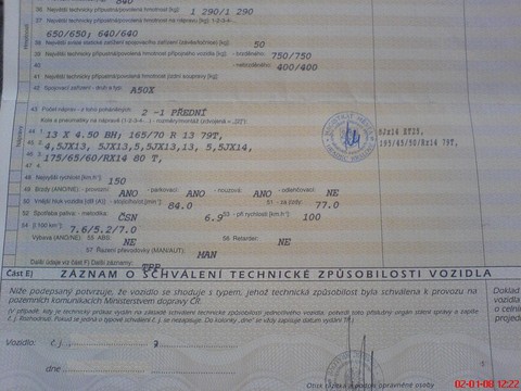

-> x.line: kola 5,5x14" a pneu 185/60 mě zapsali normálně už dřív že to povolovala Mladá boleslav jako max rozměr na fávo.A teď jsem šel s typovým listem že chci zapsat větší kola nad rámec povolení automobilky.V typovém listě máš rozměr disku,pneu a pro jaké to je povolené auto...

-> TOMIK--007: Takže kdy příjdu na dopravku s tím, že chci zapsat 14" do techničáku, tak by mije měli zapsat? Jen pro upřesnění..Typovej list udává na jakej typ auta(včetně roku) se kola můžou dát, nebo, že mají "homologaci"? Sorry za možná blbej dotaz,ale nějak se v tom ještě nevyznám.
	14:08:09
02.02.2008
02.02.2008
TOMIK--007
s typovým listem ti kola zapíšou i teď,žádný problém v tom není .... viz foto
