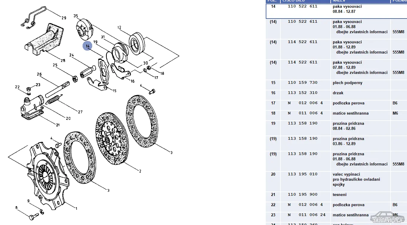

-> Boco: Ta páka vypadá dost podobně, jen je širší - kvůli širší objímce zaplastovaného ložiska.
Taková jakoby bachratější...4

Boco
Díky všetkým za informácie.
Fotku tej páky 114-... nemáte niekto? Možno ju niekde objavím, len aby som vedel ako má vyzerať resp ako sa líši od tej staršej

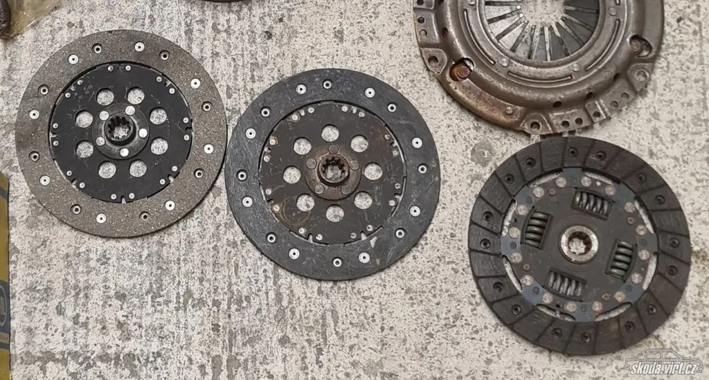

-> Boco 24.11.25 13:51:18: Ložisko PLC 04-24 se montovalo na poslední typy škodovek od modelu 88 a pro jeho použití opravdu potřebuješ i jinou vypínací páku. Ale doporučuji spíše sehnat klasické ložisko PLC 23-5 a nasadit jej na původní vysouvací objímku místo PLC 23-4, případně dnes se většinou prodává v kompletu i s objímkou.
Lamela vlevo je originál z doby výroby škodovek (s osinkovým obložením) - tu bych doporučil - co se funkce a kvality týče, je nejlepší. Uprostřed fotky je novější výroba z devadesátých let - ještě kvalitní, ale už s bezasbestovým obložením. Ta vpravo - odpružená - je ještě novější verze z TAZ a ač je nejvíce žádaná, tak není zase takovým zázrakem - kvůli odpružení má tendenci při nízkých otáčkách motoru vibrovat (škubat) a také občas dojde k selhání pružiny a destrukci spojky...
...ale v sérii je to šumák.
Důrazně nedoporučuji novodobou výrobu lamel z tohoto století - jsou nekvalitní a často dochází k uvolnění nýtovaného spoje středu k plechu lamely...

-> Boco 24.11.25 14:42:49: To je lamela z TAZ1500 (použiteľná v škodovke).
Zadohraby z fabriky nikdy odpruženú lamelu nemali.
Dal by som ju tam. Mám s tým len dobré skúsenosti.

Boco
-> minno 24.11.25 14:19:28: Motor (120LS+) bude na normalnejšie jazdenie, občas svižne, ale žiadne slalomy a závody. Časom ho možno vystrieda Favo 136L s jemnou úpravou
Čo ma prekvapuje že také lamely existujú, ja som žil v tom že sú len klasika, neodpružené?

Boco
-> isti 24.11.25 14:09:46: Veď práve, ja mám nové ložísko PLC 04-24 s plastovým obalom, takže potrebujem tú novú páku.
Stovky mali podľa katalógu rovnakú páku 110-522611 ako mali všetky podľa katalógu všetky 105-120-130 atď do roku 1987. Ložíská sa časom menili. To prvé číslo dielu napovie že je to satrý diel (možno už mali aj 1000MB?)

-> Boco:
Neviem, na aké využitie a s akým motorom auto máš, ale lamelu by som dal tú s pružinami, ak je OK a nie je to čína. Prevodovka bude dostávať menšie rázy a aj chod auta bude v určitých režimoch hladší.

isti
-> Boco: Podla mňa iná páka je potrebné len k poslednému typu ložiska ktorý mal plastový obal.(stovka má to isté spojkové ložisko ako užovka?)

Boco
Nechcem vytvárať novú tému tak to dám sem.
Pripravujem sa na výmenu spojky z klasiky (vinuté pružiny) 180 na 190. Ložisko PLC 04-24 už mám, ale viem že je potrebné aj inú vypínaciu páku. Podľa Cedrychovej knižky "Aby jezdili.." tam treba páku 114-522611, je to tak? Ak som správne pochopil toto bola kombinácia pre 2-riadkové motory od 1987-1989. Bežne dostupné sú páky 110-522611 (podľa obj čísla je to rovnaká akú mali Š100?). Nemáte niekto foto tej páky 114=.. ideálne porovannie s pákou 110=... nech viem čo mám hľadať...
Ešte otázka k lamele, na burze som kúpil 190 lamely, 2 nové a 1 staršiu s pružinami - podľa tisíchranu je to na zadokolky - máte niekto skúsenosť? A z tých 2 klasických ktoré obloženie je lepšie, sú to zjavne 2 rozdielne materiály.
zvětšit Změna spojky 180 na 190 - obrázek od Boco vložen 24.11.2025 13:51:18
