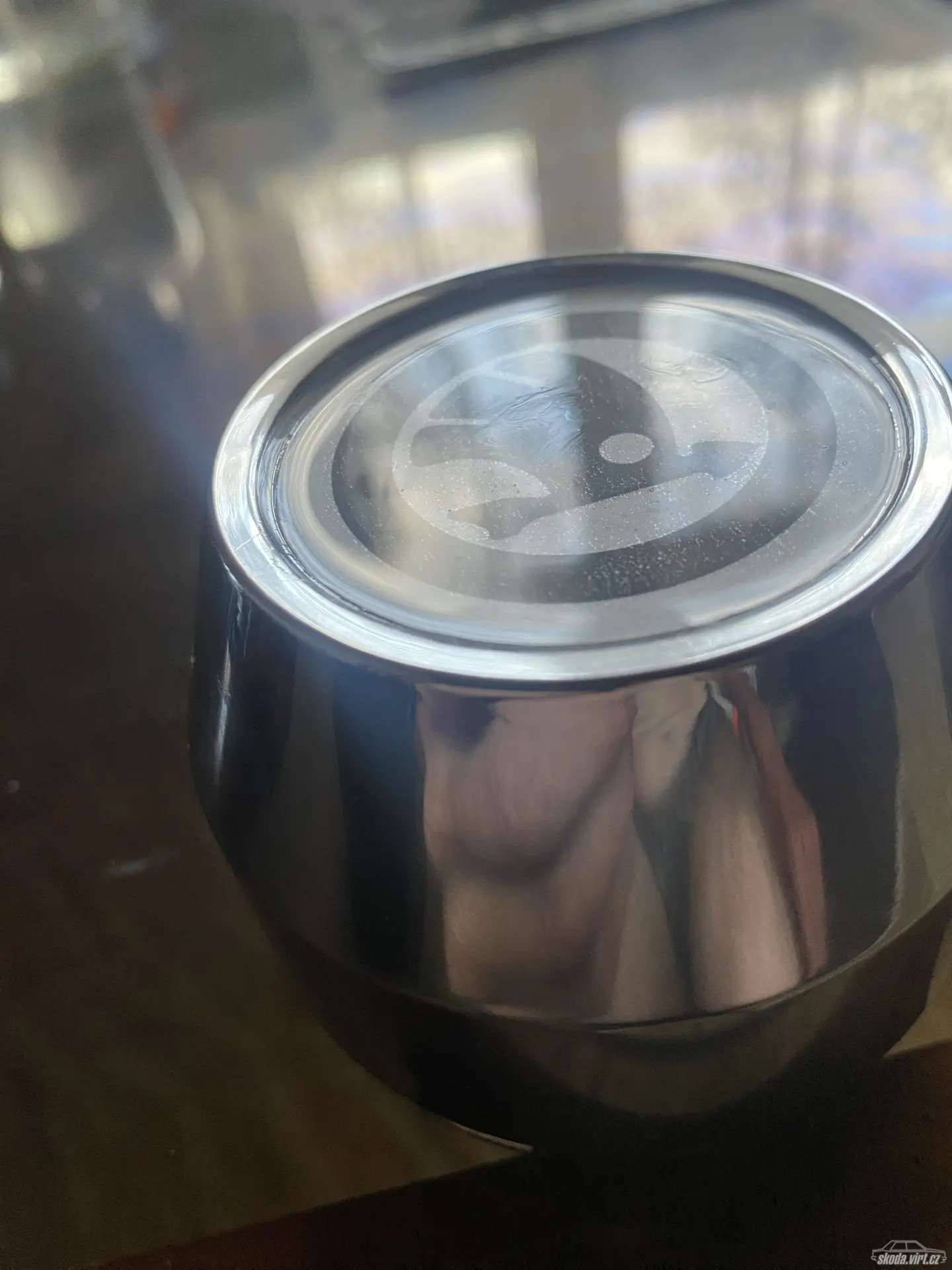

-> rsvancara 13.09.25 07:53:42: To vypadá moc pěkně...! Zkoušel jsi jakou to má adhezi k tomu lesklymu plastu?

-> rsvancara: To vypadá dobře
A při Tvém provozu vozu to určitě vydrží dloooouho

-> Bukaj: Nešetřil jsem :) www.hotair.cz/detail/.../
polyuretanova-zalevaci-hmo
ta-dvouslozkova-1l.html

-> rsvancara: Co je to za hmotu? Nebude degradovat vlivem UV záření a nepopraská změnami teplot? Případně nebude moc měkká a ďubkatá od kamínků a prachu?

Detil...

rsvancara
A co takto? Bílá samolepicí PET fólie s potiskem přelepená průhlednou PET fólií, po nalepení zalito průhlednou zalévací hnotou :) To už bude vodotěsný :-D

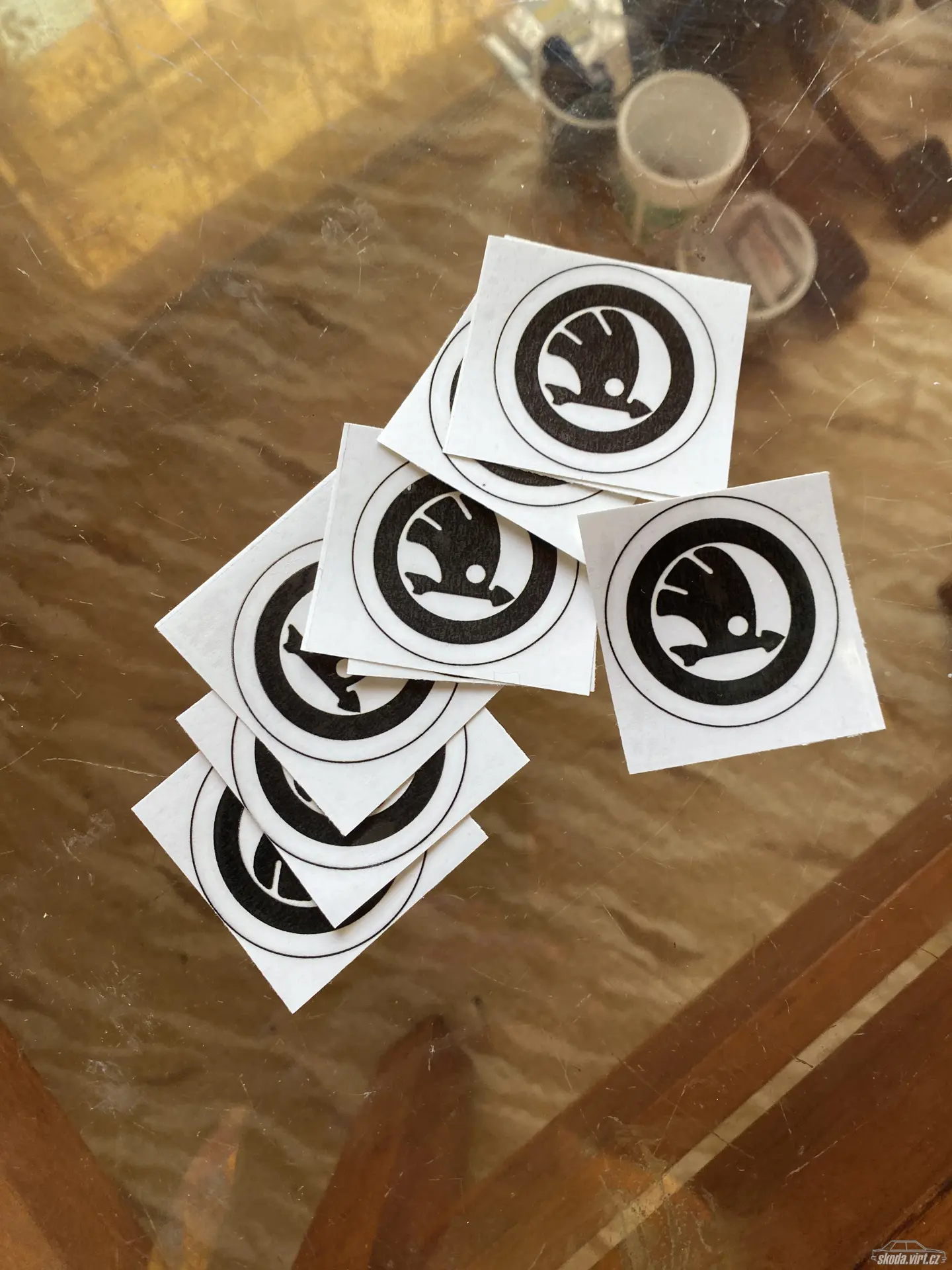

-> rsvancara: Jen malý detail. Nevím jak Jupitery, ale Apolla mají mít správně znaky všechny šípem dopředu, tedy potřebuješ dva zrcadlově otočené. Ta fotka z e-shopu vypadá jako s tou vysoce kvalitní slovenskou replikou, kterou můžu jen doporučit mám už spoustu let na autě.

-> rsvancara: Já právě přemýšlím taky, jak to udělat. A jak tvoje řešení odolá vodě? Jinak mne napadla mne "tvarová samolepka" co se dá udělat na různých místech, kde se nechají dělat fotky a nějak to po nalepení přelakovat... Je tam ale problém trefit rozměry, protože ty mašiny jsou pro BFU, takže nějaký přesný scaling to neumí ani náhodou, musí se reverzovat, co s tím ta mašina dělá, a donést obrázek vhodných vlastností (metainformaci o dpi to vesele ignoruje). Dobrý je, že je to celkem pěkně ořízlé. Možná, že kdyby se to udělalo jinde, než v kiosku pro BFU v obchoďáku, odpadlo by sraní s laděním obrázku.

-> COL: Bílá samolepicí PET fólie s potiskem přelepená průhlednou PET fólií. Pokud budeš chtít, tak můžu třeba 8 kousků poslat. Jen si je případně musíš vystřihnout :)
Ale ještě zkusím jednu variantu, ta by mohla být úplně super :)

-> rsvancara: A jak to máš udělaný? Protože to budu muset taky nějak vyřešit až mi ta kola dorazí...

-> COL 11.09.25 10:45:08: Jo, to škoda logo jsem vyrobil já :)

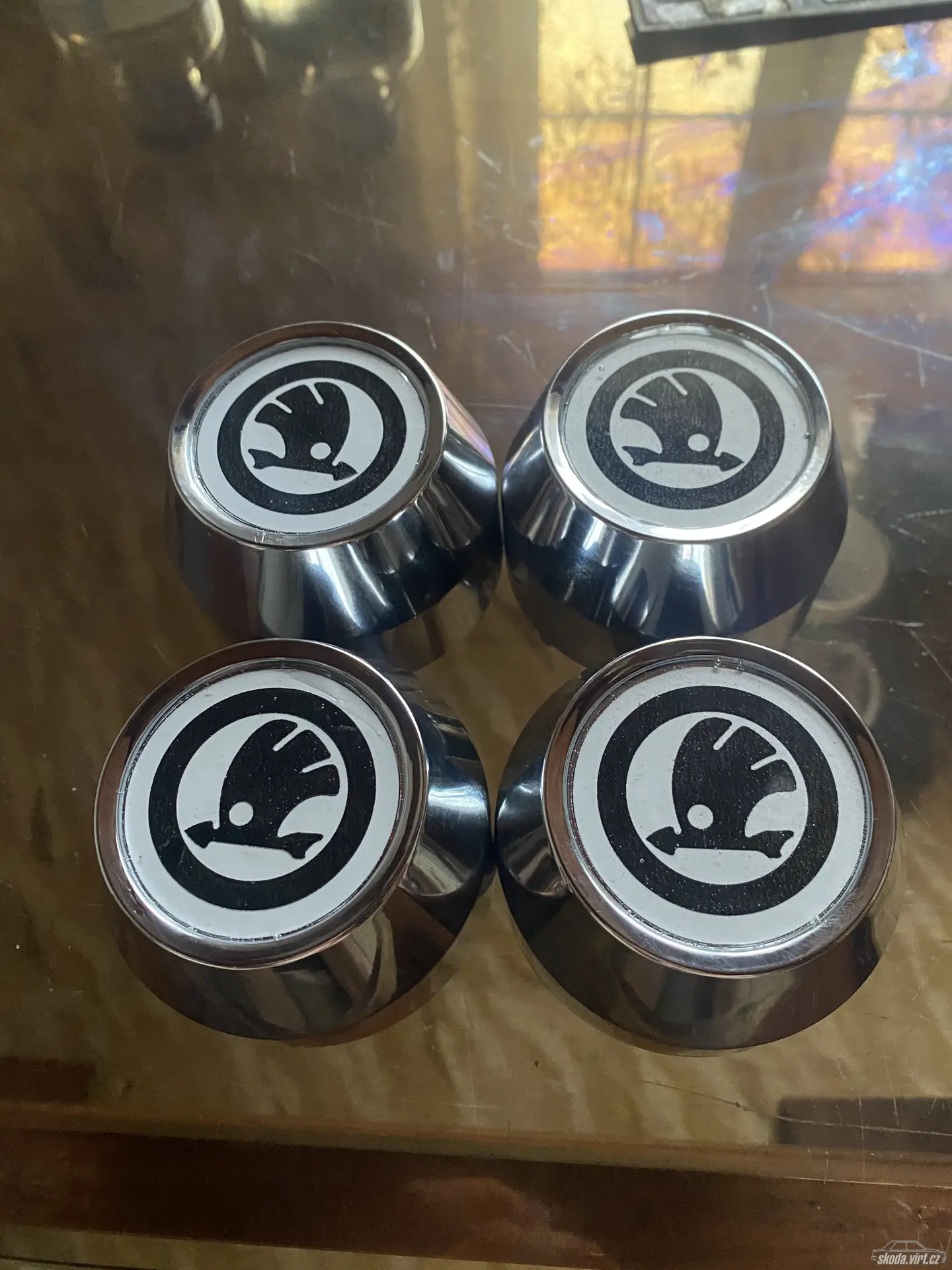

-> rsvancara 09.09.25 19:24:21: Na tom preview mají taky úplně jiný pokličky, vypadají stejně jako plechový, který mám k apollum. To Škoda logo jsi si vyrobil ty?

-> rsvancara 09.09.25 19:58:46: Tomu rozumiem, ale zapisujú "akékoľvek disky" a pochybujem, že na každý typ majú takéto prepojenie.
-> rsvancara 10.09.25 09:57:19: parádička

Poklička plus logo...

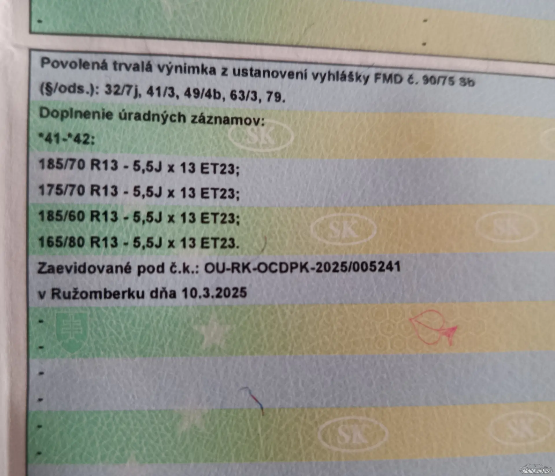

-> 136rapid 08.09.25 15:56:23: Veľmi zaujímavé a super. Čo všetko si ty osobne musel urobiť k vystaveniu toho typového listu? Len vypísať ten formulár na webe, zaplatiť, oni ti vystavili list, s tým si šiel na políciu a bez otázok zapísali?
Celkom moc dobre však nerozumiem pozadiu tohto všetkého, veď predsa musia z niečoho vychádzať (aby neboli zapisované ľubovoľné rozmery od brucha a taktiež ostáva nedoriešené správne ukazovanie rýchlomera pri inom rozmere pneu) + nechápem význam toho, že do formulára musíš uviesť aj výrobcu a typové označenie ALU kolies a vo výsledku do TP zapíšu aj tak len rozmer

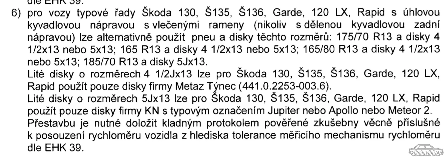

Pro Apolla 5x13, které typový list nemají mém toto (5 stran plus fotodokumentace)
Pro Maxilite Jupiter 5,5Jx13 objednán typový list viz. -> 136rapid:

-> darklord: zapožičanie ti bude na nič je vystavený na konkrétne auto..... Objednával som to s tejto stránky www.typove-listy.cz/

-> rsvancara 07.09.25 23:34:38: Hlavně, že tam je "82S"..
(jinak lepší je starší THZ, kde ta kravina se zkušebnou pro rychloměr ještě nebyla uvedená..).

-> darklord: na Slovensku potrebuješ typovy list ktorý som objednal s ČR a so zápisom nebol problém

-> darklord: K tomu je potřeba typový list k ALU (které dobová kola nemají) popř. použít ty, co se zapisovaly standardně ale za jedné podmínky (ta poslední větička v TZH/030) :)
A ne, neopsali to špatně, v rakouským techničáku bylo také jen 4,5Jx13 s 165/80 R13, nic víc :)

-> rsvancara: no ale preco tam nezapisat tym padom len spravny rozmer?

-> minno: Protože já tam nemám ani 5Jx13 natož 5,5Jx13, o širších pneu ani nemluvím... i když je to 135tka :)

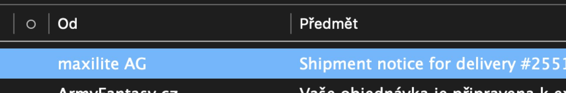

Asi jim zvonilo v uších :-D
2 baliky ;-)
