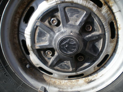

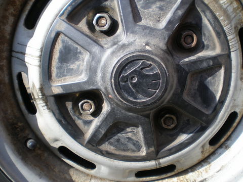

Takhle to vypadá...
zvětšit matky na šroubech u Š120 - obrázek od Eraser vložen 05.04.2007 13:06:50

mno to sem si vsim u jednoho auta taky a i kdyz to asi zni jak picovina tak se mi zdalo te ten disk mel jiyn sedla - jakoby mensi plochu a tim padem ta matka byla utazena driv naez na tech ostatnich... 1

Všimnul jsem si, že na pravým zadním kole jsou matky jakoby nedotažený, šroub skoro není celej skrz matku. Tak jsem vzal klíč a zkontroloval, jestli je kolo utažený. A je. U ostatních kol to tak není. Co to znamená?
