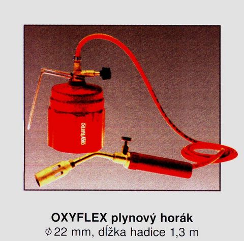

-> Vins: ja som to povoloval tak ze som to prvo asi 5min poklepkaval kladivom ...nie moc silno a potom .... mam taku vec ...vid obrazok ... iba trochu som to s tym nahrial a s klasickou golou som to v pohode vysruboval
