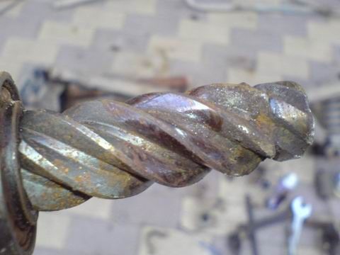

-> FORM: to co pises akorad jeste pouzivam tcky ty uz nejdou koupit.. v podstate pouziju vse co nejde koupit..

-> Saky: Co vlastně všechno použiješ? Skříň, podpěru, redukce, a víčka. Řídící tyčky, ložiska a pánve dáš nové. Hřeben a šnek uděláš na zakázku?

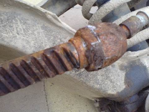

hmmm, to abych ty manžety radši vyměnil, než poprvé vyjedu. Dneska sem koukal, že jsou nějaký načatý, ale pod nima je to furt jak nový2

smutny na tom je ze tenhle stav neni u skodovek vyjimka.. kdyz delam ostry rizeni tak pouzivam ze starejch skrine a tycky a kdyz me lidi nosej takovejhle srot tak se kolikrat jeste divej ze to nechci ze se z toho neda nic pouzit..

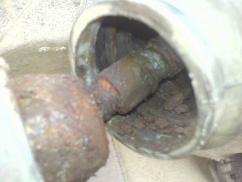

a cenu se jako divis?
21:44:17
10.04.2007
noname
skoro bez vole 10

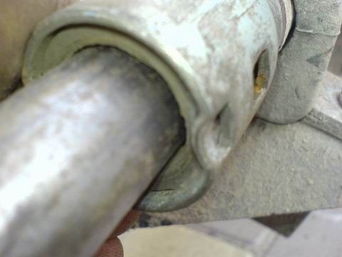

Aj takto moze vyzerat hrebenove riadenie po pretrhnuti pravej manzety a odjazdeni smiesnych mozno 5000km fotky hovoria za vsetko
zvětšit chutovka - obrázek od noname vložen 10.04.2007 21:42:21
