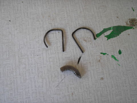

nemuze se stat v podstate nic, jenom jednoho krasnyho dne to rupne definitivne a auto ti prestane ject jelikoz to neprenese kroutici moment. pokud ty zbytky nezabehnou mezi zuby tak by se nic stat nemelo

a doprd....a muzu odrovnat motor?spis jenom prevodovku ,ze?ale zatim to jeszdi a radi ok,takze motor a prevodovka ven?

nemuze se to udelat bez vyndani motoru, abys zasunul krouzek do hridele tak ji musis povytahnout a ta narazi na kliku, motor ven jedine

-> Bobesh: jde to ale bude držet jenom na jedné straně

je to ten prevlecnej bazmek z mrkve jak se napojuje na hnanci hridel

-> vhml: A nemohl by to naondit po demontáži spojkovýho válečku? Jedna půjde určitě,ať to zkusí,sundal špajz může až když nepochodí.

-> Tommy:-): Ty drátěný pojistky jsou z drážkový hřídele,mezikus mezi hlavní a spojkovou hřídelí,ten oštěpek bude z ní,páč není jištěná proti axi posuvu a nebude na obě strany stejně.

je to krouzek kterej spojuje výstupni hridel od motoru s hnanou hrideli prevodovky, esli te to jeste jede tak drzi leda tak na dobry slovo. S trochou sikovnosti by na vymenu stacilo vyndat motor, prevodovka by ven ani nemusela

-> Tommy:-): Rozlomené pouzdro když ti přestane jet auto tak víš že to je v převodovce ale raději bych to opravil

-> Tommy:-): heled pokud to funguje, nerachta a tak... Tak to neres... Mohlo to tam nekomu spadnout pri vyrobe nebo repasi

Chlapy poradte prodim dneska sem menil olej v prevodovce ,a jak sem vypoustel to byl hnuj ale to nic vypadlo me tam tady tohle,ty segrovky si myslim ze pridou na poloosu?ale co to maly ozubeny kolecko?diky!!jo a prevodovka funguje zatim ok
