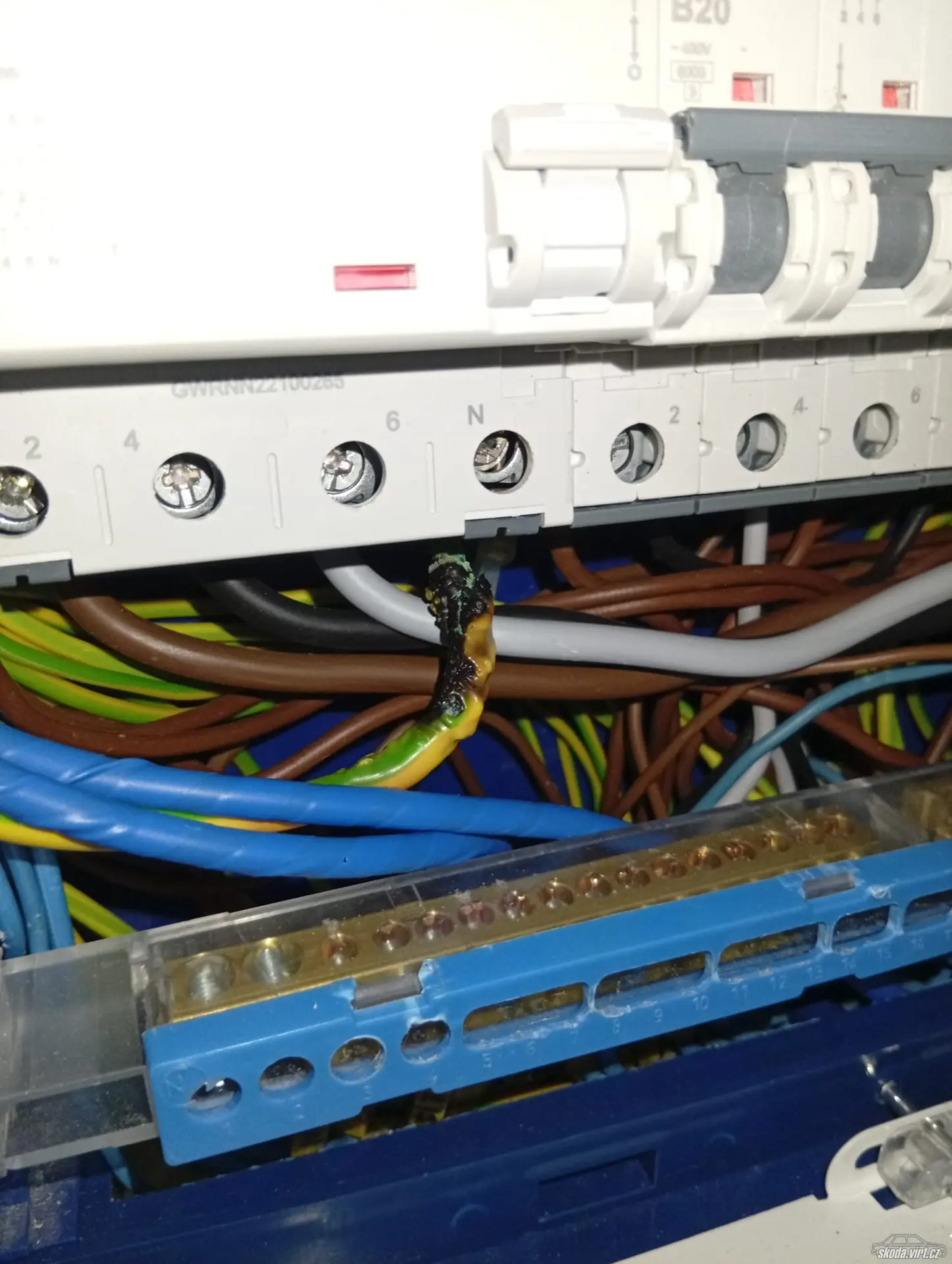

-> Matthes, záškodník z TechWebu 06.02.26 07:20:08: PEN se pouziva mensi, protoze v mistech, kde se tyhle kabely davaj se pocita s uzemenim. Nevim po kolika metrech se delaj uzemeni, ale urcite jsou to trafa, velky odbockovy skrine a koncovy body.

-> Robert 106 05.02.26 20:52:57: Jako jo, ale v domacnostech by se to nemelo stavat a pocita se s vytvorenim virtualni nuly. Proto se PEN dimenzuje mensi, ne?

-> palinator: Reaguji pouze na uhořelý nulový vodič, a tvůj nepřesný výklad. Je to dost opomíjený fakt a proto jsem chtěl doplnit, jak jsem psal prve.

-> palinator: To je běžný omyl. To co píšeš platí pouze pro plně sinusové, činné zátěže s fázovým posuvem 120°. Pokud se ti například na zářivce přidá vyšší harmonická vznikne neharmonický průběh proudu a právě ten se vyrovnává přes nulový vodič. Takže ti fází L1 poteče 1A, L2 1A L3 1A a moulovým poteče proud 2A, protože se ti tam uplatnila třetí harmonická 150Hz
V praxi tedy může z důvodu spaních zdrojů, nebo zátěži jejichž impedanci tvoří jak induktivní tak kapacitní reaktance, být proud nulovým vodičem větší než na každé jednotlivé fázi.

Svarovi se takhle utavila spojka a PEN na hlinikovym pripojeni do baraku (asi po 10 letech od novoty) a ne kazdej spotrebic ustal nesmlouvavej test 400Vac na vstupu

U našich takhle vyhořel jistič (takže naštěstí fáze). Barák byl tou dobou asi 5 let po rekonstrukci, elektriku dělal předchozí majitel - elektrikář.

-> Robert 106:
Ale vždy je tento proud menší nebo roven proudu fázovému.

Jen dolním, že pokud není u 3f soustavy vyrovnaný odběr, protéká nulákem vyrovnávací proud. To samé platí pokud zátěž na jedné fázi nemá převážně sinusovou charakteristiku.

-> Jumbo 04.02.26 20:21:13: To asi nebude prurez 4mm2 ?
20:31:48
04.02.2026
-> Jumbo: Jedinej chranic? A takhle na divoko? Prurez vodice nevypada, ze je velkej... Staci malo utahnout a je veselo.
