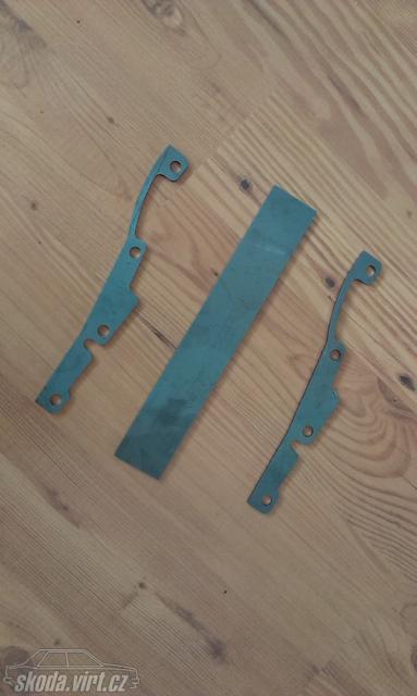

-> stepan: Taky jsem měl tuhle zubatou verzi, ustoupil jsem od ní, protože mi to nepřišlo zas tak důležitý :))), zas ji mam 4šroubovou :))).
Nicméně jezdim s tim najezdil asi 8000km a zatim s tim nikde neštrejchnul :D.

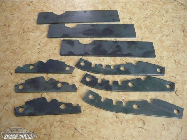

-> m8rinek: A to sis to oproti mně dost zjednodušil: 4
zvětšit Skoda 130 L/a - obrázek od stepan vložen 08.09.2014 21:53:03

-> stepan: Mimo tam toho je víc, v podstatě jakejkoli výkres jsem chtěl použít tak byl mimo, ližina, horní uložení a pak ještě nějaký další...
Některý rady asi i ok, ale co se týče dokumentace tak děs běs...

-> MOLSO: Jak píše Štěpán, bylo to dost mrdání to dostat do nějakýho funkčního tvaru, takže výkresy taky neposílám (uplně nejlepší je, když někdo přijde, že chce nákres :D).
zvětšit Skoda 130 L/a - obrázek od m8rinek vložen 08.09.2014 21:49:00

stepan
-> MOLSO: Mám ale nedám, vývoj mi dal docela práci a hotový ližiny prodávám.

stepan
-> vhml: Myslim malou ližinu. Ta je uplně mimo, věř mi.

08.09.2014
-> stepan 08.09.14 13:55:26: Úplně mimo není. Podle mě je takhle úchylně dlouhá kvůli ochraně trubek pod autem.

stepan
-> m8rinek: Zas tak kriticky bych to nebral, pár špatnejch věcí tam je (třeba ližina pod převodovku je uplně mimo), ale většina věcí sedí.
