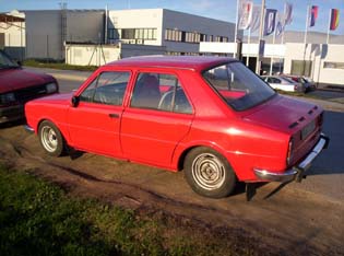

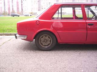

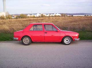

pridam par foto, tu je pohlad z boku, ako som si ju priviezol zo servisu.vzadu su 155/80-14.
Sarmatus-koukej jak je vpredu nizka...
