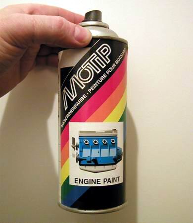

Saky
ten jeden sprej od motipu na kola da tak na dva motory vcetne prislusenstvi drzi to dokonale.. neni potreba kupovat nic specialniho za specialni ceny nebot tam nejsou zadny extra teplty.. ja tim lakuju vsechny motory a spokojenost..

Tom
17:34:32
31.10.2004
31.10.2004
Saky pouziva sprej na disky od Motipu, zkusil sem to a drzi to dobre.

REMIX
Já motor na svem byvalem favu cistil naftou, odmastil, nastrikal obyc. sprejem a drzelo to jak svina. Nic se neloupalo..ale chce to opravdu poradne odmastit, vycistit...a s tim olejem to je taky pravda, musi to tesnit!! Ted jsem se pustil do motoru na moji shade, tak hodim fotku jak vypada!! Na blok kupuji sprej na vysoke teploty(do 650°C) tak uvidim co to udela..
