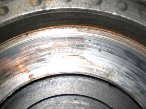

sice to není nijak OK foto,ale ten setrvák by klidně vydržel i dál....

zkus lepší foto toho setrváku jak na tom je....

Zdravim, mam mensi problem - zjistil jsem, setrvak na mem auti je jiz znacne na pytel - prasklinky asi unava materialu. Ceka me teda vymena - mam prumer spojky 180 a rad bych 190mm. co vse je treba mimo setrvaku a spojky sehnat? Diky za info a kdyby nekdo mel setrvak prumeru 190mm ve slusnem stavu ozvete se - diky
praskliny na setrvaku
