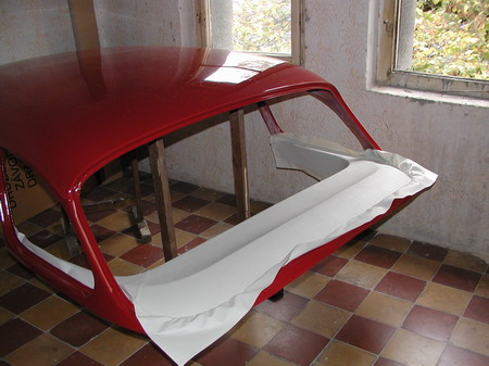

-> Adam Radimovič: Tak nakonec jsem to položil vzhůru nohama mezi dvě křesla. Šlo to docela dobře vypnout. Napřed prostředek zadku, pak k tomu předek a potom boky k drátům a dokončit zadek s předkem. A pak ještě několikrát dokola doupravovat detaily. Ještě že jsem mamce uzmul celý koš kolíčků na prádlo. Pár fotek z akce jsem hodil k mýmu autu.

-> Borin: No ono tohle je vlastně taky na kabriolet
, ale na hardtop. Jsem zvědav jak se to bude dělat až ho položím na krovky, protože tak jak je teď to logicky nelze. Zatím jsem natáhl novou koženku na plato pod okno a i to byla docela sranda...

wekky
To je jasný, že nejprve nasadím ty dráty...
Ale mne hlavně zajímá jestli napínat napřed předozadně a pak příčně nebo naopak, protože jít kolem dokola by se mi to asi nějak zkroutilo.
Samozřejmně košík kolíčků na prádlo to jistí...

wekky
Jaký je lepší postup pro napínání stropu? Napřed předozadní a pak napříč nebo naopak?
