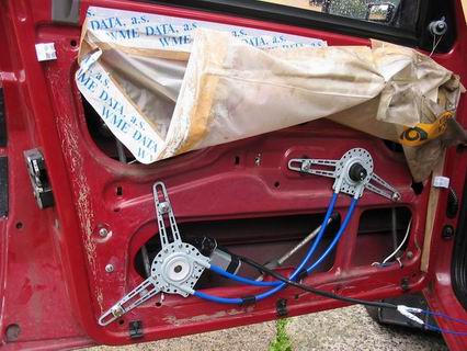

a nema nekdo zkusenost primo s tim jz jablotronu v kombinaci s s120. montaz by nebyl asi problem ale:
samotny nahon mezi motorem a hridelkou klicky vede mezi tapecirunkem a dverma, kde neni prakticky zadne misto. pokud by tam to stahovani bylo tak to bude asi delat bouli na polstrovani dveri. Ten nahon je tlusty asi 7mm.
Pak jeste jestli to stahovani casem nemuze nejak poskodit puvodni bovden stahovani.
Co vy na to? najde se nekdo kdo to ma ve 120ce od jablotronu?

Přesně, tak jak říká U-Geen, pohání to kličku, ale to otočení nevim přeci jenom tam je okno. Jinak to nejsou ty samý motory, jedinej rozdíl je v tom že oba bovdeny jsou u Jablotronu v jednom a tady ve dvou. Jinak je to asi takhle. (je to s fáčka ale princip stejnej.

no pokud sem dobre pochopil ten obrazek na jablotronu, tak to pohani hridelku klicky okna... takze nejlip asi trochu vyhnoud puvodni cast s hridelkou, nebo prehodti levou za pravou tak aby hridelky koukala dovnitr a nemusel si pouzit ty velky zaslepky... a motorek uz nekam k plechu pridelas...
