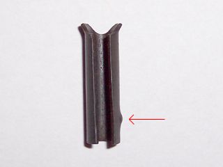

som tam teda dnes narazil nový čap (štandardný) a vyzerá to, že tam už konečne drží. teda dnes som dosť veľa krát otváral dvere a nevysúval sa...
dúfam, že bude pokoj. na pravej strane sa mi to zatiaľ za pol roka ešte nevymačkalo...

-> Labros: tak to by si sa čudoval. práveže o to ide, že čap vylezie von (teda zatiaľ sa dostal vždy iba do stavu, kedy už pod okom netrčal ani trochu). keď je čap zasunutý, dvere nemlátia. len škoda, že to vydrží zasunuté len pár otvorení/zatvorení.

-> minno: Není to spíš tím že už máš vymlácený ty oka? To mam já a pak má ten čep vůli, omlátí se, vůle se zvětší, rány jsou silnější... Ale podle mě vypadnout nemůže nikdy, páč ten výstupek nikdy nepřeleze očko omezovače.

-> Baghira: a ked sa po nom teda placne kladivom tak sa po case ten cap nevymacka? a ako to funguje ze sa po placnuti na nom roztiahnu tie konce?

-> Majkl: a to sa normálne predáva ako čap do obmedzovača dverí na favorit? a normálne to pasuje do stodváce?

-> Majkl: On nevypadne, ale vymačká se a pak je slyšet klasický škodovácký klap klap při otvírání dveří.

kdyz tam ten cep zasadis tak do nej parkrat placni kladiven aby se nahore roztahly ty konce a uz nevypadne

a to su ake?
17:15:54
02.11.2004
02.11.2004
Co treba cepy z fava?
17:04:41
02.11.2004
02.11.2004
foto capu
17:04:12
02.11.2004
02.11.2004
viete mi niekto poradiť ako upraviť čap/čo zrobiť v obmedzovači otvorenia dverí, lebo som asi pred pol rokom dal nové čapy do všetkých dverí, aby nerachotali pri otváraní...pravá strana v pohode, no na ľavej strane (hlavne z predných dverí) sa mi ten čap stále vyťahuje von a potom keď sa povytiahne to zas robí taký rámus pri otváraní... ten hrbolček dolu na čape nefunguje, už je tam vyloganá moc veľká diera. zatiaľ mám ten čap prevlečený drôtom, aby nevyskočil úplne... som myslel, že ten čap dolu prevŕtam a po nasadení tam prevlečiem drôt...prevŕtať sa mi to ale nepodarilo, je to moc tvrdé...
Takže ide mi o to, aby ten čap bol stále úsadený celkom dolu, aby nevyskakoval a teda aby šli dvere stále ticho (keď je ten čap zasunutý tak ticho idú, i keď je to už vylogané).
