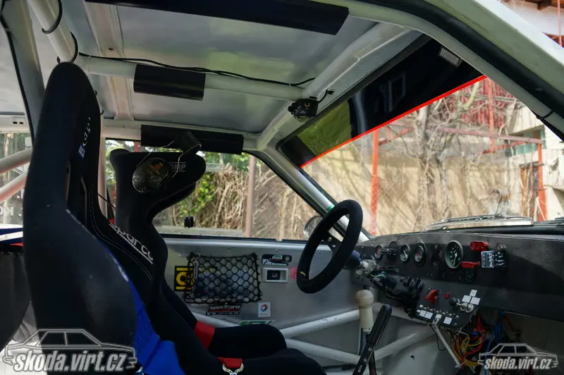

-> darklord: Aneb zkrátit řazení a pak si na to dat páku jak v Karose
Ale tam měli chlapi ještě nasazenej soustruženej dřevěnej totem.
Pokud nemáš bezsynchronni hewland, tak bych lidem za tak dlouhý šaltpaky přerážel hnáty. Protože řadicí vidličky a synchrony nemaji hubu aby je poslali do prdele..
Ale tam měli chlapi ještě nasazenej soustruženej dřevěnej totem.Pokud nemáš bezsynchronni hewland, tak bych lidem za tak dlouhý šaltpaky přerážel hnáty. Protože řadicí vidličky a synchrony nemaji hubu aby je poslali do prdele..

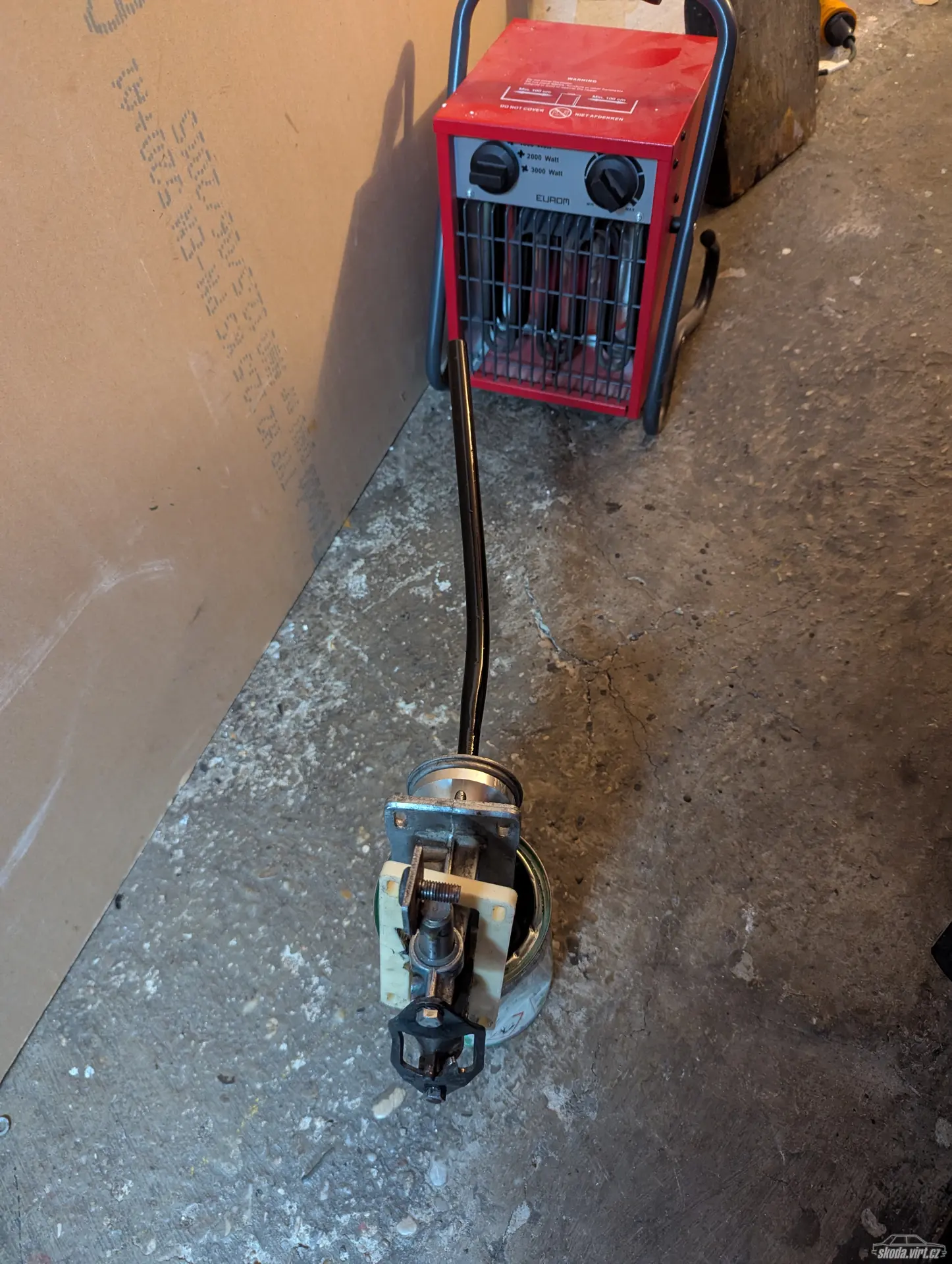

-> darklord: Asi bych se nebíl to stáhnout průměr na 9 mm třeba posledních 10 mm, jen aby ta trubka byla v ose. A pak to pořádně zavařit dokola.

Jeden problem hotovy. Co sa tyka pripojenia paky, original trubka je 15x3, toto ma priemer 12.55. stahovat na 9mm a nasadit+obvarit? Ci nejaky lepsi napad? Lisovanie s presahom ma preslo... Alebo dat 3/8 trubku a privarit?

-> darklord: Nerez bezešvý trubky mívaly z principu výroby tu díru dosti přesnou - naopak vnější rozměry i malejch průměrů (12 - 14 - 18 mm) a tlouštěk 1.5 až 25 mm lítaly klidně ve dvou desetinách..
Roztažnost nerezů (austenitů) je sice slušná, ale jestli až o tolik.. tím si nejsem jistej.

-> darklord: Jako možná jo, ale určitě to chce trubku na soustruhu srovnat nakulato. Nikdy nejsou perfektní a u tahle malýho rozměru bude těžký to složit třeba s 0,05mm přesahem.

-> Eidy: mna napada kupit nerezku 15x1.5 a skusit ju letlampou nahriat, protikus nechat v mrazaku a len to natiahnut na seba ak to teda pojde. Priemer to ma 12.55

-> darklord 13.01.26 21:57:39: Nejlíp asi TIG, ale mám to svařený MAGem a taky to drží.

Nemate niekto overeny sposob prichytenia paky na tento vehement pre skratene radenie? Kupil som na pokus 3/8 trubku, ale pripada mi moc hruba
