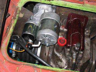

Jirik ak chces iba vidiet ako vyzera ten štartér s reduktorom tak mrkni na moje auto,ten štartér je tam samostatne vyfotený(šikovný maličký a točí ako blázon).

No můžu ti poslat nějakou fotku jak to tam vypadá ale asi tak. Ja jsem kupoval prakticky ten co se dává do feldy ale přímo už jako funglovku s pastorkem na škodovku.Jestli jsi to viděl tak už vypadaji uplně jinak ale místa tam na to je v pohodě a na převodovku se i mnohem pohodlněji uchycuje(dostaneš se tam v pohodě i s ráčnou) Fotky ale mám doma teď jsem ve škole.

On ten feliňáckej nemá ani takovej odběr.
Heleď a máš tam originál s reduktorem a nebo jenom upravenej z Felicie.
Musí se teda přehazovat to víko startéru a nebo stačí jenom ten pastorek ?
Protože u nás mám tip na jednoho pána, kterýmu stačí starej startér a feliňáckej a za pár korun to předělá, takže podle mě to nechá jak to je.
Vím že tam byly potíže s místem na vejšku.
