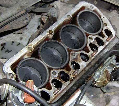

Martin
No a aby to bylo kompletní tak ještě fotka motoru

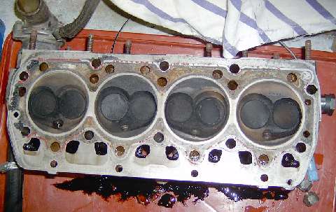

Ještě pro názornost takto vypadá ta hlava

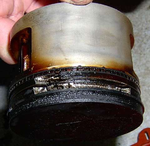

Martin
Po sundání kroužku

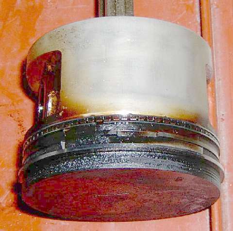

Martin
Píst po vyndání

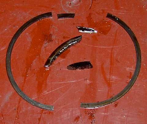

Martin
Nedávno jsem se zde ptal v tématu "Odvětrání klikové skříně" zda je normální, že to z té hadice dost kouří. Správně mi zde dobří lidé poradili, že bude asi něco z kroužkama.
A tak jsem nelenil a včera jsem motůrek rozebral.
Vyndal jsem 4. píst, na kterém celý problém vyvstal. Zjistil jsem, že 2. pístní kroužek je rozlámáný a když jsem ho z pístu sundal, sundal jsem i kus pístu. Nechápu, jak se to mohlo stát, ale je jasné, proč to tolik kouřilo.
Ten píst byl ruplej až ke stíracímu kroužku a kanálkem pro mazání to profukovalo až pod píst.
