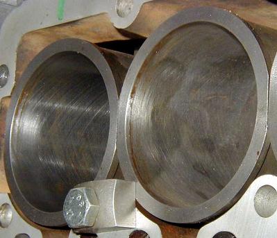

Martin
-> Baghira: Aha, tak tam jsem určitě koukal, nějaký náznak něčeho jsem tam viděl, ale už to nebylo takřka vidět. Zkusím to o víkendu vyfotit, snad to bude ono.

Baghira
-> Martin: No na tý fotce je ten nálitek nějak neviditelnej, takže to vypadá jako by to bylo snížený minimálně o 1 milimetr. Má bejt téměř veprostřed uplně na hraně směrem k potrubí. Je to takový vybrání cenťák na cenťák na sériovce 1 milimetr hluboký.

Martin
Mohu ještě poprosit někoho, zda by mi mohl vyfotit ten nálitek, podle kterého se kontroluje snížení hlavy ? Koukal jsem na ni ze všech stran a nic jsem nenašel, asi jsem slepej...

Martin
-> Baghira: Zajímavé, něco jsem o nějakém nálitku slyšel, ale když jsem tu hlavu zkoumal, tak jsem ho tam nikde nenašel. Není to náhodou vidět někde na fotkách v tom minulém tématu, kam jsem dával fotky ?

Baghira
-> Martin: Já jsem výšku hlavy změřil tak (tím způsobem na techwebu jsem to taky nechtěl dělat), že jsem si změřil takovej "výlitek" na spodku hlavy pod porubím (je vidět i z boku). A porovnal se sériovkou. Pak když mi to měřil mototrář, tak jsem se seknul jen o 0,1mm.

Martin
Tak doufám, že tento nadpis už někoho zaujme, protože bohužel budu mít nejspíš spoustu dotazů ohledně tohoto tématu. Proto prosím, kdo umí poradit, ať mi poradí.
Věc se má takto : Zjistil jsem, že komprese na 4. válci je v háji, motor jsem rozebral a píst vyndal. Byl zlomený pístní kroužek a byl rozdrcený píst v pístě praskliny toho kroužku. Pár fotek z rotzebírání naleznete v tomto tématu : www.meap.cz/u-geen/.../in dex.php?action=sho...
Protože nechci zasírat tento web množstvím dalších a dalších příspěvků, byl bych rád, kdybych mohl všecny své problémy řešit zde.
