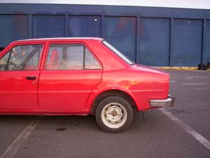

No takze dneska som tam daval rapidacke pruziny, nove, skratene zo 440 na 400...chlapi pozrite sami, brrrr
strasne je to vysoke, ja som z toho uplne vedla, samozrejme ze tie acka tam uz skoro nie su...ale aj tak to takto nechcem, musim ukecat znameho na prevarenie uchytov sikmych ramien...mate s tym niekto skusenosti ???? pomoze trochu vymena silentblokov medzi sikmym ramenom a prieckou prevodovky ???
Proste to musi ist dole, takto to nebude .

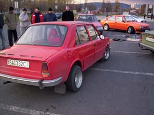

a jeste jednou
16:17:18
19.11.2004
19.11.2004
chooki
pridam foto na ilustraciu. dik.
16:10:05
19.11.2004
19.11.2004
chooki
Diky, pani ale nejako sa nerozumieme...
ja som to pochopil tak, ze preto su rapidacke pruziny dlhsie, lebo horne uchytenie v kasni maju vyssie, vsak preboha maju 440mm , normalne 120kove maju cca 320-330mm, to je dost velky rozdiel...a spodne uchytenie na pozdlznom ramene je rovnake, lebo to rameno je rovnake...tak tomu nerozumiem, vsak predsa musim pouzit 120kovu pruzinu , nie ???
A este na TW som cital ze tie silntbloky na pozdlznych ramenach su nasadene na vlecke opacne ako na kyvke ? neviem, ja som mel len jednu moznost , petoze jak som dal ten sil.blok opacne, tak rameno zadieralo o plech v kasni...
DIK za nazory !!!
DIK za nazory !!!

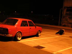

Tak pani, stale s tou mojou vleckou problemiky...historia :
1. po nahodeni vlecky asi pred mesiacom, brutalne acka(pruziny 285).
2. vymena pruzin za dlhsie z rapidy (skratene na 360), plus vymena pozdlznych ramien-vystuzene podla LA, silentblokov na pozdlznych ramenach... stale acka, aj ked mensie. Usudil som ze tie rapidacke pruziny sa stlacaju dost vela, pretoze ten drot je slabsi.
3. kupa original pruzin (cca 320-330mm) na 120 ku, nove, 590 Sk/ks, dneska ich nahodim, a stale Acka !!! Zda sa mi ze trochu mensie, ale predsa.
Ocenil by som konstruktivne rady, co by som este mohol zlepsit. Chcel by som menit silentbloky na sikmych ramenach, ale tie sa musia vylisovat, takze to bude narocnejsie. Pomoze to ? Co este ? Prevarit tie uchyty sikmych ramien na priecke prevodovky ? Vystuzit plechy v kasni v ktorych su uchytene pozdlzne ramena ? Jak to ze normalne rapidky a 130ky nemaju acka (pokial maju nove komponenty) a ja stale...
Saky mozes prosim Ta poradit ?, aj niekto iny, samozrejme. Diky moc !!!!
