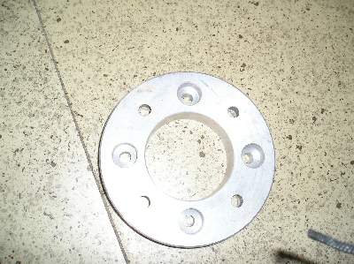

rikam vubec nevim co je to zac mozna je to dural jak to mam k sakru poznat zkratka kamos koupil auto a byly za sedackama tak mi je dal.a ja podlozky nechu zadny ja si radeji pockam na kola.slo mi hlavne o to abych nekomu neprodal neco co nefunguje no.protoze zrovna podlozkam nerozumim.

No jestli jsou hliníkové, tak bych se na tom dvojím šroubení bál jezdit.
Hliník ten šroub / šteft v sobě neudrží.
Závit taky ne. Nebo aspoň ne tak, aby to bylo bezpečné.

tea roztec streove diry ne ale prumer stredove diry a jak se pocita roztec?

no meli by byt z hliniku,tloustky 3cm a roztec stredove diry je asi 8,9 nebo 9cm.supleru po ruce nemam proc?

Tak mi napiš materiál z jakého jsou, rozteč a
tloušťku. Jo a ještě průměr středové díry.

tak to je pripraveny na ty stefty jak rika Jirik

tak tohle to je strana ktera bude videt kdyz to prisroubuju na buben.a ty mensi ty sou z druhe strany ve tvaru konusu.

no tak tak nak to vypada

Tak ať nám je vyfotí. Třeba to je typ určený k naražení šteftů. Takový rady na slepo jsou k ničemu.

no ne prave ze tam jsou diry na stefty z bubnu a pak jeste diry ve tvaru konusu pro dalsi stefty ktery by se meli dat ze zadu jeste pred nasrubovanim.ja sem dam nake fotky za chvili

anebo sou tak uzky se se daj jeste tema matkama normalne chytit kola

Musíš mít dlouhý štefty. Vpředu v náboji a vzadu v bubnu.

tak to sou blby podlozky... Normalni podlozky da na kolo prisroubujes a tak sou uz stefty nebo zavity. (ty s tema steftama se pouzivaj treba kdyz chces zmenit roztec kola)

no mam doma podlozky ale nak sem nepochopil jak se na to auto davaji.prvni je prilozim na buben dotahnu a pak nasadim kolo a prisroubuju?protoze to nejde v te podlozce neni zadny zavit.
