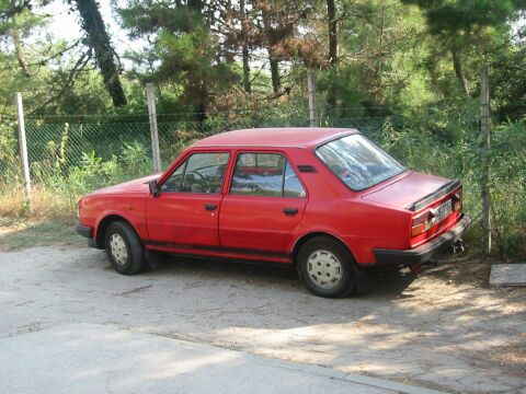

souhlasim s jirikem. ja jsem dal 130kovy jety a vysledek vypada takhle - predtim to bylo sedly, ted jsou kola rovne. Podotykam, ze ted je to auto nalozeny - cca stejne jako vazi LPG nadrz...
