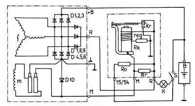

17:16:21
05.12.2004
05.12.2004
Pilot 105
a ještě schéma kontaktního regleru

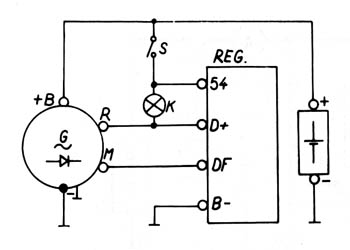

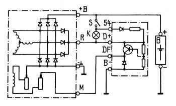

16:44:47
05.12.2004
05.12.2004
Pilot 105
tak tady je to schéma, je to zapojení s polovodičovým reglerem, pokud máš ještě kontaktní tak ho rovnou hoď do kopřiv a sežeň polovodičový.
