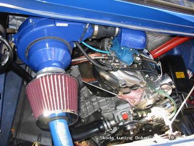

-> Baghira: stim ja samozdrejme souhlasim ze se ten vetrak nemuze tocit konstantni rychlosti, ale ja tam o vetraku nic nepsal reagoval jsem na to zuzeni kterou tvoru takovou prekazku ja k to nazval markus to jsem mel na mysli ze tam prjde stejne vzduchu za cas, jinak by me zajimalo jak to skutecne funguje jestli je tam SKUTECNE jen ten vetrak tak nejni co resit, -> markus: tim ze nevim jak to funguje jsem myslel jak to mel ten autor na mysli ja o tom neco taky cetl, ale znalce ze sebe nedelam , protoze v realu jsem nic takovyho nezkousel jestli ty jo to nevim???

Udělá to velké hov....Přiznám se,že mě už taky napadlo totéž v bledě modrym,akorát místo té velké krávy z Avie sem chtěl dát úhledný malý kompresorek 12V vyvést ho do sání.Je to sice stejná blbost jako tohle,ale aspoň to není moc vidět.Kamarád mi to rozmluvil,tvrdí,že tlak "turbodmychadla"
; musí být závislý na otáčkách motoru,nemůže bejt stálej.I napadlo mě použít kompresor od Avie nebo Zetora a pohánět ho klínovým řemenem.akorát to chtělo nějaký vzduchový ventil,myslel sem že třeba od sklápěčky.To sem nakonec zavrhl pro velkou náročnost (kompresor potřebuje mazat).Pak sem chtěl normální turbodmychadlo,na které sem šetřil do doby,než sem si uvědomil,že by se mi rozskočil motor.Teď,když sem dost omezil alkohol,už takové nápady nemám,u stovčičky motor pouze čistim a natírám,Škoda Tatru realizuju zatim tužkou na papír.Až budou prašule,kilu se zgenerálkuje motor a dostane Webera místo toho zas Jikova....Takový experimenty sou ztráta času

-->lubosgls:co k tomu dodat;o)??nečteš,-nevíš jak funguje,-co vlastně VÍŠ;o)?Mě dmychadla jednu dobu hodně zajímaly,--vím o nich opravdu dost.Ale neříkám,--je možné,že ten člověk má v tom,podle tvých slov"šneku"něja
ké převratné zařízení,které vyvíjel desítky let,a teď s tím vyšel na světlo boží.To si třeba myslíš ty,-nevím?Já jsem spiš toho názoru,-že je to úplně obyčejná touha,přijít za každou cenu(a za pár korun)s něčím novým,-i když je to totální nesmysl.

-> lubosgls: Pomocí toho "větráku" tam opravdu projde za čas stejně vzduchu, ovšem motor nepotřebuje konstantní přísun, ale jeho odběr je závislej na otáčkách, takže je tenhle větrák topení z avie jak tu někdo napsal k ničemu. Kdyby to bylo honěný podle otáček třeba přes řemen, tak by to při správném zpřevodování mělo možná větší smysl, ovšem navýšenej výkon by nikdy nevyvážil brždění řemenem.

-->Lubosgls:člověče,-to vypadá,jako by si sám byl autorem;o).Jednak,-nevím co má moje reakce společné s ID kartou?Prázdná je proto,že k tomu mám své důvody.-po kterých tobě ovšem nic není.A jinak: jednoduchá úvaha spočívá v tom,-že rychlost proudění plynů do karburátoru,a tim následně i objemový průtok vyvolaný podtlakem,--je řádově větší(tím myslímo"o řád")než to,co je schopen vyprodukovat za stejný čas ten ubohý ventilátor,-ještě při tak obludném průměru toho"výstupu".V tomto případě je to spíše obrovskou překážkou pro vzduch putující do sání.Elektromotory synchroní se používají k přeplňování taky,-ale jsou to rotační dmychadla,--viděl jsi to vůbec někdy??Výrobcem je třeba firma" Pol-rot".Malá rada:dřív než začneš někoho napadat,-sedni,-vezmi knížku,a přečti si něco.A protože já tak narozdíl od tebe činím,-tak mi tahle"konstrukce&quo
t;, připadá jako perpetum mobile,-ketré se snaží obelstít elementarní středoškolskou fyziku.Výsledek je přinejmenším k pousmání.Nakonec,-zkus to ukázat někjakému"motoráři&q
uot;,-třeba Čepkovi,-myslím že se při pohledu na to potrhá smíchy.

Já teda nevim, ale kdyby to bylo tak jednoduchý, tak se to dávno používá. A místo toho vyrábej drahý kompresory. Z mého laidského pohledu tohle může mít přínos ve velmi malejch otáčkách, že by se motor mohl chovat o něco hodně malinko živěji, ale při větších to bude spíš překážkou. Jenom nechápu k čemu tam má ten filtr, když to přez něj nejde.

-->Labros:no pravda,pravda,--za čistotu by mohl dostat i 11 bodů z 10-ti;o).Hlavně ten blankytně modrý karburátor,--ten mě zcela dostal!!Takovou romantiku by ocenily snad i ženy;o).že on to je nakonec ten"šoukár",-a bude zitra v pořadu:Sama doma;o))?!!

zajimavy jsou dve stahovaci pasky na jedinym konci hadice u cerpadla - chtel autor zvysovat hmotnost, nebo to nemohl jednou paskou utesnit?

tohle musel musel vymyslet opravdu nesvéprávný chovanec Jedličkova ustavu;o).Jednoduchou uvahou musí každý normální člověk dojít ke stejnému závěru,že tohle je hovadina jak vrata.

2 Herman: Jasne, staci se juknout do knizky kolik dokaze funet vetrak topeni (vetsinou v m3/hod) a spocitat si kolik projde za hodinu napr. 1,3kou motorem pri rekneme 4000rpm......Tohle je vetsinou faze, krerou spravnej "tunak" radsi preskoci :)

a tewn vetrak by mel bet nejak regulavatelny podle oatacek jak to ma klasicke turbo, ale nevim jak to maji resene treba nektere mercedesy s kompresorem

a pokud by tam chtel nekdo "narvat"vice vzduchu tak by musel mit sakra silnej vetrak aby vyvinul vetsi rychlost proudeni vtzduchu do difuzoru nez jaky dokaze vyvinout podtlak v motoru.......

chtel bych videt 5 kilowatovej vetrak........5 kw mas na poradnou cirkularku.......

Ještě koukám a nevim jak mu funguje ten filtr. Protože přívod vzduchu husim krkem je dovnitř a odběr do motoru taky vnitřkem. Takže to nemá tažený přes filtr a to přidá onen výkon.

-> Saky: Zrovna si nemužu vzpomenout jak jsem to myslel. Asi jako, že ten větrák má výkon např. 5kW. Při účinnosti přeměny mech. E na elektrickou a pak z5 na mechanickou je příkon ve výsledku např. 6kW. To se rovná přínosu -1kW což je značně neefektivní. Ale nevim jak jsem k tomu přišel. To je Eidyho teorie relativity. Ale po komplexním dosazení a vyřešení této nerovnice o 15236 neznámých dojdeme k výsledku, že to funguje. Otec řikal, že to zkoušeli v servisu a prej gut tak do 3-4tis.otáček. Pak špatný - už to spíš brzdilo nasávanej vzduch. A náš známej to má s nějakym lepšim elektromotorem a řikal, že mu spadla spotřeba asi o 1 litr/100km. Tak a teď se tu strhne debata.

No tak ventilátor od topení z Avie asi moc nepřidá,ale takový elektriše softurbo to by bylo gut.Teda si myslim.

Mozna to tam toho vzduchu dostane o neco vic, ale vic vzduchu samo o sobe je k nicemu. POKUD by se tomu ADEKVATNE prizpusobily trysky a poustelo se tam i vic paliva, je mozne, ze by to nejak fungovalo. Pak k tomu je ale samozrejme potreba zvysit i prupustnost vyfuku, aby to zas stacilo adekvatne vypoustet, motor osadit jinou vackou, aby dokazala ten prebytek smesi vyuzit a kdovi co jeste.
Zkousel jsem experimentovat s pomery vzduch / benzin na triapule. Duvod byl jednoduchy, predchozi majitel vykuchal vyfuky a protoze to jelo hur, nez predtim, vymenil bavlneny filtr za ten stary z peraka s tou vrtulkou, protoze ten je propustnejsi. Jenze 350 se pri 80 zahrivala a kousala. Dalo se tomu pomoct pridanim plneho plynu, protoze naval smesi to zase ochladil. Tak dlouho jsem s tim experimentoval, aby to zacalo chodit a nekousalo se, az jsem misto puvodni trysky 98 dal nejakou 130-140. Zacalo to chodit jako fras a nekousalo se to, jenze se spotrebou 7-8litru, coz bylo o 3litry vic nez predtim...

jako co to pomuze ..to jako karbec pozna ze tam ma vic vzduchu ?? asi neee .. a to si myslim ze to spis brzdi ten vzduch.. a pak se divim ze se smejou skodovkarum kdyz vymysli takove hovadiny

-> Zabak: no kamos to zkousel...a ucinost 0% teda zadny zlepseni nepoznal

než nějaké zasvěcené odhady podle fotky bych chtěl vidět výsledky z brzdy.....

proc by to jako nemelo fungovat ze zakona zachovani energie? ten s tim v tomhle pripade nema nic spolecneho.. nikdo netvrdi ze by to melo osidit fyziku zvyseni vykonu se deje tim ze se zvetsi ucinnost coz mozne samozrejme je ale ne timhle zpusobem to by ty otacky musely byt radove nekde jinde

Z hlediska zákona zachování energie to nemůže fungovat resp. přidat výkon. Ale "podobně" funguje kompresor. Bere výkon z motoru ale víc dodává.

to je jako vetrak z erka? no pokud jo tak bych rekl ze pokud to priida tolik co si ten vetrak sebere tak ze to bude zazrak-)

totalni blbost

tohle se ted porbira na autohifi co si o tom myslíte vy??????????
udela to neco ?????
